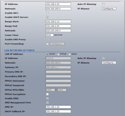

Nastavil jsem WISP5 pro vysílání do režimu Router, ale kdyz potom router pripojím do modemu, nefunguje pres nej internet, kde to nastavit?

Pomocí wispu tedy nepůjde udělat síť na kterou se nano připojí? Antény se mi připojily, ale wisp nepustí net, nevím jestli mám špatnou gateway nebo co :( + další problém nejde mi zároveň zprovoznit připojení wifi i lan, buď se do wispu dostanu tak, nebo tak. Poradí někdo?

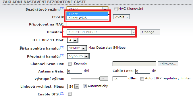

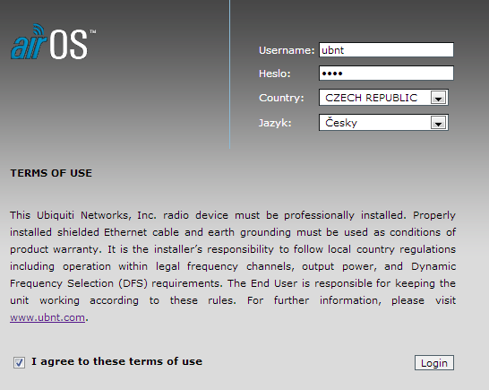

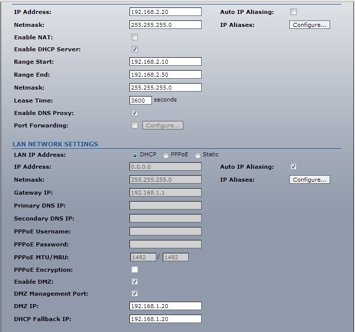

Jednu z antén (WISP) jsem opět restartoval, při loginu jsem nastavil region CZ (obrázek1)
Jak jsem jíž psal, při CZ regionu zde není možnost AP, jen klient (obrázek2)

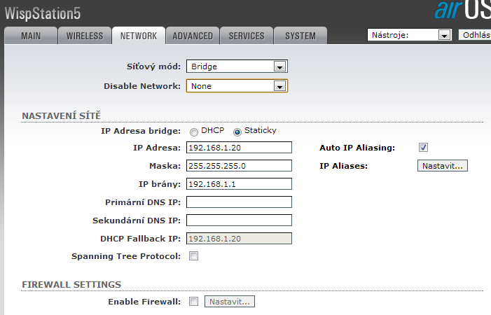

Při změně regionu na USA již mohu vysílat. (obrázek3)

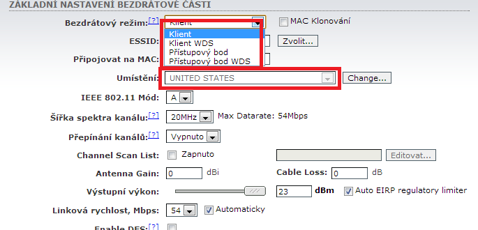

První část nastavení (obrázek4), název wifi + heslo

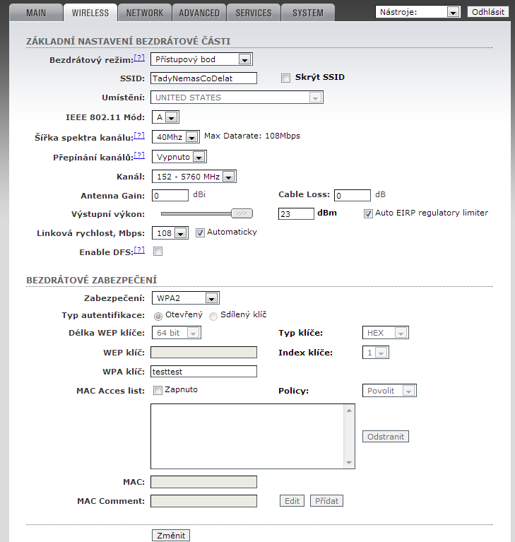

Další část, (obrázek 5), nastavil jsem bridge mod, ale s adresami si úplně nevím rady. Ještě se mi to nepovedlo nastavit tak, že jsem se mohl připojit přes lan i wifi. (do administrace)
Postup budu updatovat.
Díky za pomoc, Ators.

ators píše:Tak právě se na to chystám, už jsem pár dní na druhém konci bez internetu :D Mimochodem DHCP v Comtrendu potřebuji, když dělá wifi, ne?
DHCP v Comtrendu potrebujes, vypnout DHCP mas na obou ubnt.
1-3 Tak prohod Nano a WISP (uz jsem ti to radil). Nebo ta Nano v CZ taky neumi vysilat? Pripadne musis Nano taky prepnout do US, jinak nic nechytis.
4 klidne tak, mozna pouzij jeste MAC access list
5 bridge OK, adresy z rozsahu Comtrendu (nejspis 10.0.0.x), nejlepe mimo jeho DHCP (taky jsem to uz psal).
