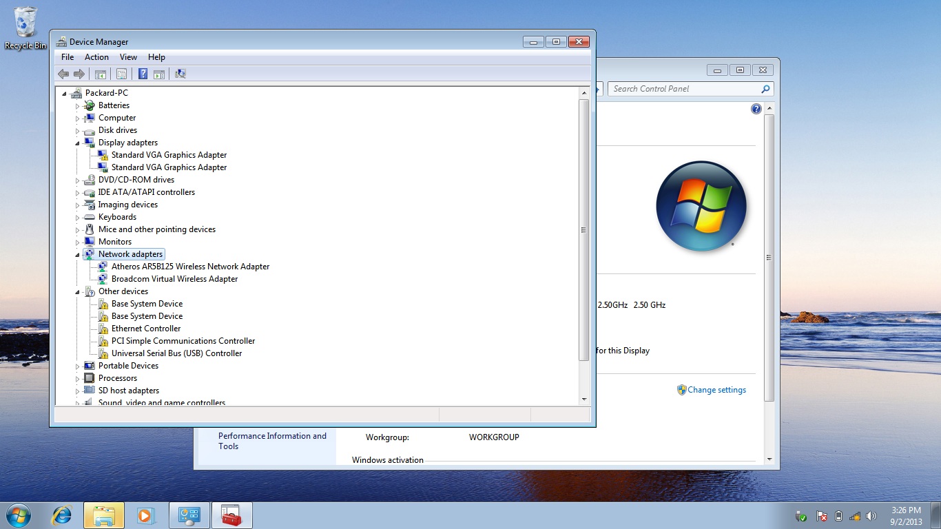

A nainstaloval jsi ovladač pro síťovou kartu. Dej sem snímek Správce zařízení. Je v v Síťových připojeních zobrazeno toto připojení přes kabel?

--- Doplnění předchozího příspěvku (02 Zář 2013 15:47) ---
Okey problem s kabelem vyresen, jeste bych byl rad kdyby nekdo pomohl s tou wifi :D :)
