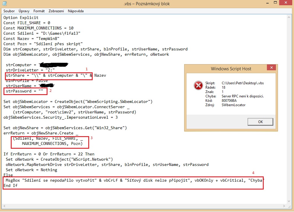

Re: Jde vytvořit pracovní skupina s win XP, 7 a 8?
Tak jsem to zkusil, ale nejde mi to. U některých věcí si nejsem jistý jestli je to správně, udělal jsem screen toho co jsem vytvořil a ještě jsem tam přidal chybovou hlášku co to hází. U věcí u kterých si nejsem jistý jsem udělal červené rámečky.
Jako první mě zajímá jestli tam mají zůstat ty uvozovky.
1) U první rámečku by mě zajímalo co za název tam mám zadat.
2) Na pevném PC je jen jeden účet bez hesla, co tam mám v tom případě zadat?
3) To co je ve třetím rámečku můžu smazat? nebo co s tím mám dělat?
4) U psoledního rámečku mám ten samý dotaz jako u třetího. Můžu to smazat nebo co s tím mám dělat?
Vím že to jsou možná blbé dotazy, ale prosím o trpělivost
--- Doplnění předchozího příspěvku (09 Led 2014 21:21) ---
Teď jsem našel že by to mohlo být tím že na tom stolním PC může být zakázán vzdálený přístup, ale nejsem si jistý, bylo to anglicky a moje agličtina je docela slabá
Je to pravda? Pokud je tak jak se to ve win XP sp3 povoluje?
Ad chyba - bud neni spustena nejaka sluzba nebo W8 tuto metodu nepodporuji
Dotazy
1. nic
2. musis heslo na PC vytvorit
3. nemazat
4. nemazat
Vzdaleny pristup s tim nema co delat.
S RARem + fleskou jsi to uz mohl mit pretazene
Dotazy
1. nic
3. nemazat
4. nemazat
Skript používá konzolu WMI vzdáleného počítače. Bohužel nemám nejmenší tušení, zda něco takového Win8 umějí. Další možnost může být, že připojení brání firewall(y).
Ruční možnost je nastavit sdílení "natvrdo" a vypnout "zjedodušené sdílení". Win7 a 8 tvoří domácí skupinu tak, že XP se do ní nedostanou. Kromě toho by u XP mělo existovat skryté admin. sdílení disků. Pak bys např. C:\ mohl dostat přes připojit síťovou jednotku, cesta by byla "\\IPadresaXP\C$", a připojit pomocí jiných oprávnění. Username musí být administrátor a heslo bude k tomuto účtu. To ovšem taky nevím, zda to v těch osmičkových šmejdech jde.
