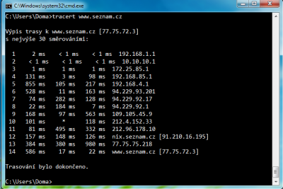

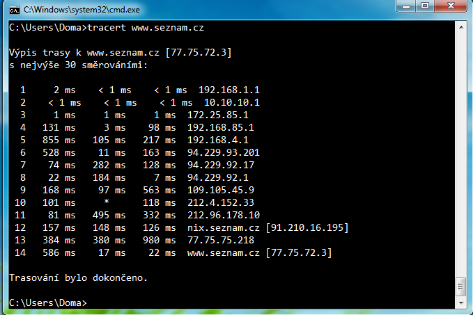

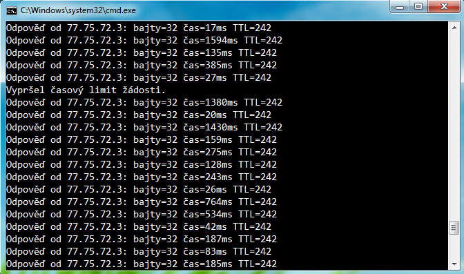

--- Doplnění předchozího příspěvku (21 Led 2014 20:14) ---
Tady ještě přiložím nějaké screeny. jestli by někdo stoho náhodou nepoznal kde je problém
tracert
ping
spini11
Příspěvky: 1125
Registrován: srpen 11
Bydliště: In PC case
Re: Velmi nestabilní ping - lítá až k 1000ms+
Příspěvekod spini11 » 21 led 2014 20:30
ten ping je chvílema fakt hodně vysokej. ty seš připojenej přes wifi nebo kabel ?

_vcn
Příspěvky: 2419
Registrován: duben 12
Příspěvekod _vcn » 21 led 2014 21:38
Já bych to viděl na přetíženou síť. Rychlost nahrávání je podezřele nízká a podle tarifů uvedených na http://www.hnojniknet.cz
je to připojení dělaný dost asymetricky (UP je x-násobně nižší, než DOWN).
Výpis z tracert to taky podkládá. Pochybuju, že má tazatel doma víc, než dva směrovače.

_vcn
Příspěvky: 2419
Příspěvekod _vcn » 21 led 2014 21:54
Pokud je problém na straně poskytovatele (a tak to taky vypadá), tak ty sám s tím nic neuděláš.
ALE můžeš udělat hromadu screenshotů s výpisem tracert na různé adresy, kde bude zachyceno, na kterém bodě
stopá ping a ty následně poslat pposkytovateli s tím, že se budeš dožadovat nápravy.
