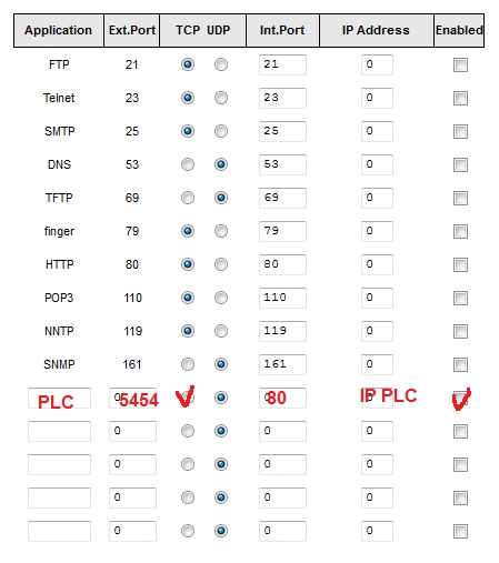

To ITCrowd: Zkoušel jsem přenastavit ten port v routeru, ale nevím, kde ho přenastavit v tom PLC - porty jsou tam jen u SNMP (161) a UDPctrl port (280 - ten můžu měnit). Těch 80 mi to řeklo po resetu zařízení samo, ale jak jsem psal, funguje to i bez něj. Ale jen v lokální síti. Zveňku se tam pořád nedostanu... Přikládám printscreen routeru.

Zkus nejaky port scanner, jinak na obrazku mas jinou interni IP nez v prvnim postu.

Pokud nemůžeš na PLC změnit port pak to musíš nastavit (přikládám obrázek).

To zeus: to je dobrý postřeh, s tou IP, ale to je jen tím, že první příspěvek jsem psal po paměti. Opravdu to sedí na té, co je v printscreenu (ozkoušeno lokálně). Po ozkoušení těch portů mám všechny timed-out (jak server ports, tak application ports) vyjma portu 5900, který je využíván z jiného důvodu a portu, který musím zadat s IP, když chci do routeru.
To ITCrowd: Ale takhle to mám nastavené... (akorát se mi to jmenuje SDS Macro, místo PLC). Ještě jsem zkoušel prohodit start port a end port s těmi z port translation, ale taky nic. A myslím si, že dobře je to spíš takhle... Ale jak prostě do URL zadám jakýkoliv jiný port než ten, na kterém je router, chvíli to prohlížeč chroustá a pak napíše "Při pokusu kontaktovat server 213.29.246.xxx vypršel časový limit."
