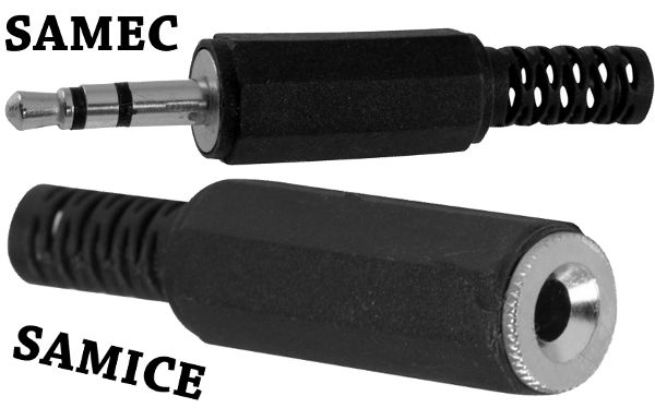

Myloš
Příspěvky: 6991
Registrován: duben 06
Re: Nová rozbočka UTP/STP kabelu – funguje jen jeden konekto
Příspěvekod Myloš » 05 kvě 2014 16:43
Na okraj – jack to opravdu není a nemůže to tak být označováno; říkat tomu jack je stejný nesmysl jako cédéčku kazeta.
Jack je tohle:
Co je ale podstatné: K čemu a jak se to pokoušíš připojit?
