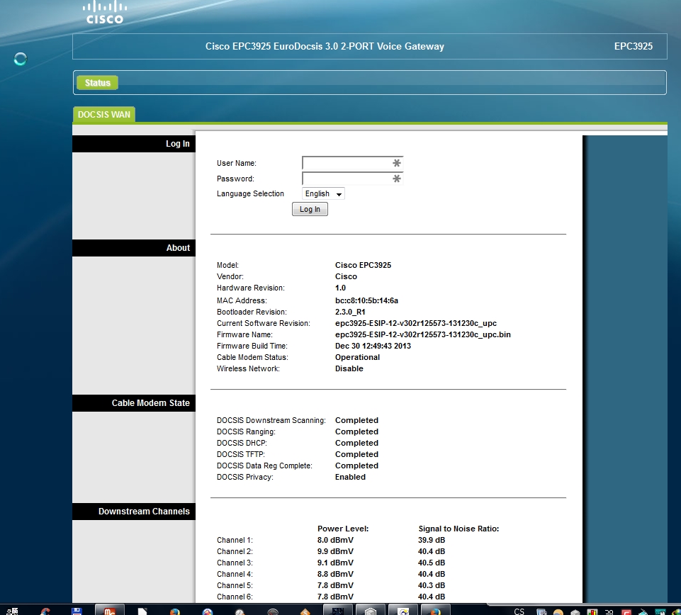

mas stary modem je potreba ho vymenit ..ty stare uz upc nepouziva takze je to modemem ...
musis mit modem s technologii ED3
do rozhrani modemu se dostanes i pres router akorad ze petr nevi tak strili od boku ten stary modem ma jinou adresu nez kterou uvedl a je zaheslovany
protoze nema upc nevi
problemy s upc res tady http://www.upczone.cz
samozrejme ze modem mam jiz novejsi jiny ale jen ukazka taky je pristupna jen uvodni stranka a zbytek do administrace se musis prihlasit
