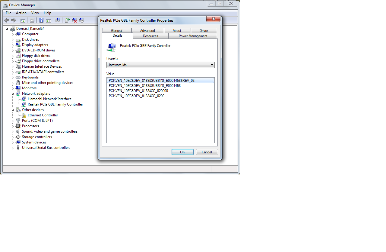

Ve správci zařízení je napsaná Realtek PCIe GBE Family Controller. Tu jsem na netu hledal, zkoušel jsem asi dva ovladače, ale bez výsledku.
Re: Odinstalovaný ethernet controller
Příspěvekod Uziv00 » 09 lis 2014 12:25

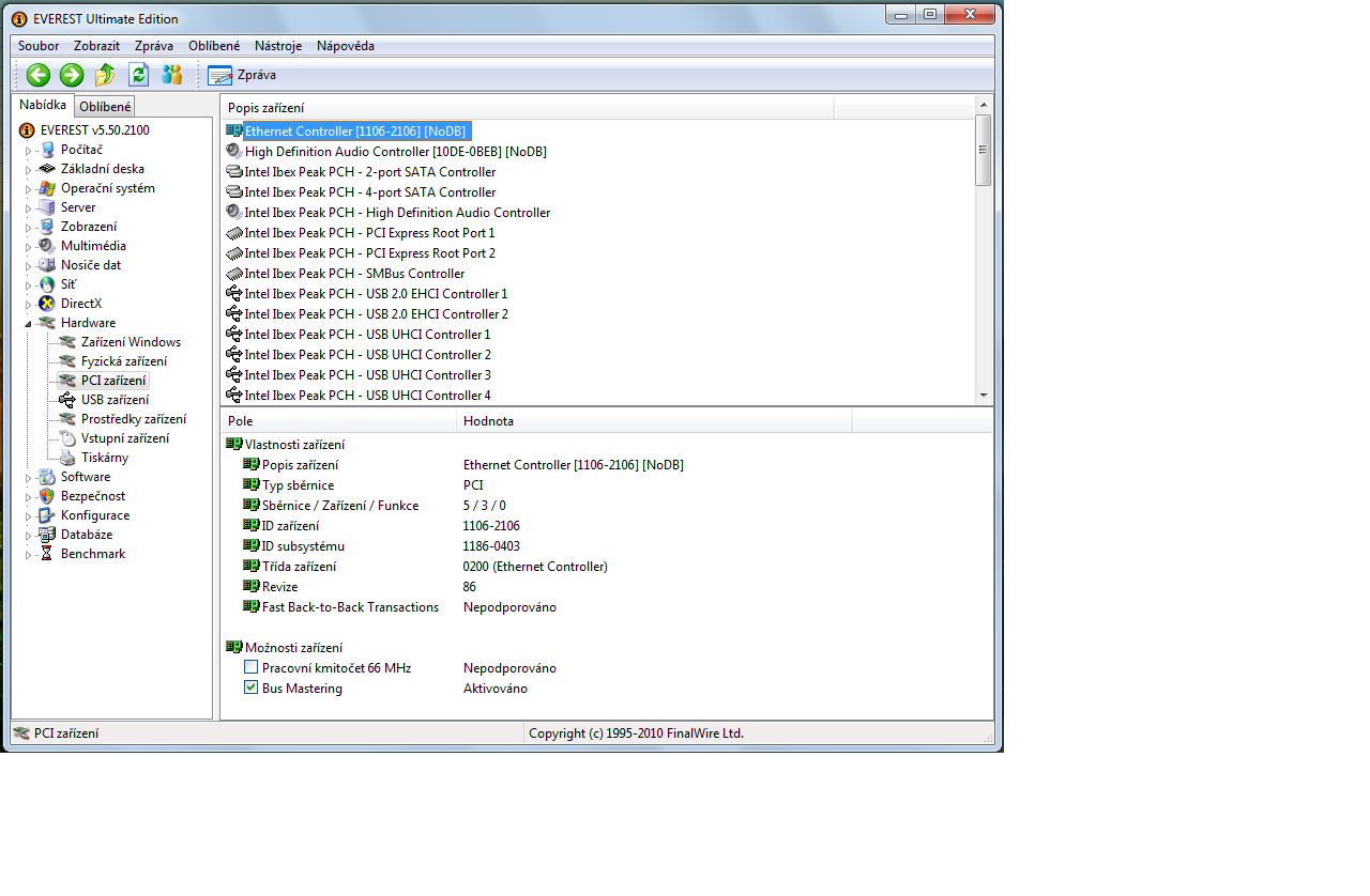

Realteků jsou mraky. Potřebuješ přesný název. Zkus lavalys everest a jeho detekci. Najdi si papíry a CD od sí´tovky. Zjisti ID hardwaru a zkus najít podle něj. dej sem screen ze správce zařízení rozkliknutý na síťových zařízeních.

Tady jsou ty síťovky. Jaké to ID bych měl do googlu hodit? Zkusim pak ještě ten Everest. Zkoušel jsem nanstalovat Aidu, jelikož je free, ale hodila mi BSOD při detekci HW.
Příspěvekod Uziv00 » 09 lis 2014 13:28
No jasně. Ten realtek nainstalovaný v systému máš. Tedy LAN do integrované karty by měl chodit. Ten druhý ethernet chybí.

Tady je ta síťovka vidět, ale vypadá, že nemá název. Dole je ještě pak ten realtek. Co tedy v googlu hledat? To ID?
Příspěvekod Uziv00 » 09 lis 2014 14:11
Co ti to ukáže na ID hardwaru?
