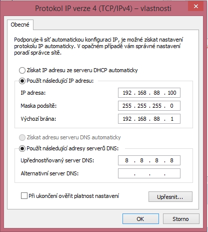

Příspěvekod Adys301 » 31 kvě 2015 15:03
Dostal se mi do ruky tento stroj. Nemyslím si, že ho využiju, takže bych ho chtěl prodat. Ale netuším, jak to mám otestovat. Může mi někdo zkušený poradit, jak na to? Napájím ho adaptérem s 12V a 0,8A. PC propojím s LAN2 konektorem. Centru sítových připojení změním nastavení (na obrázku). V prohlížeči zadám 192.168.88.1 . Nic se však nenačte. Určitě něco dělám špatně, s těmito přístroji jsem nikdy nepracoval.

Příspěvekod Žbeky » 31 kvě 2015 15:15
Pro nastavení můžeš použít program Winbox

Příspěvekod Adys301 » 31 kvě 2015 16:26
Díky. Routerboard jsem vyresetoval a vypadá, že je OK.
