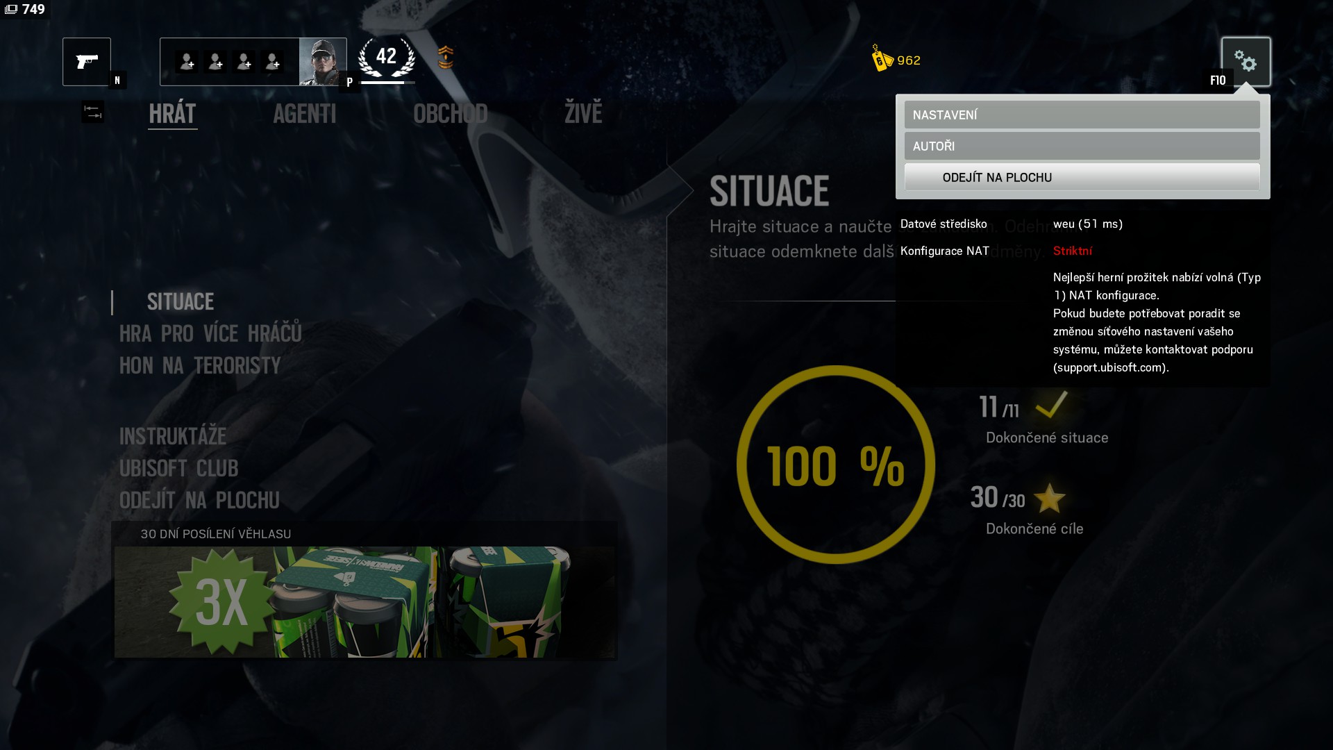

Dobrý den potřeboval byl vysvětlit kde se dá nastavit typ nebo zabezpečení nebo co je to zač.
Při invite spoluhráče nebo založení lobby nam vyskočí error 0_0000069,což je chyba nastavení portu u routeru.Měl sem starý net s routerem,se kterým to fungovalo,ale těd sem pořídil od o2 internet s vlastním routerem,ale s ním to nefunguje .

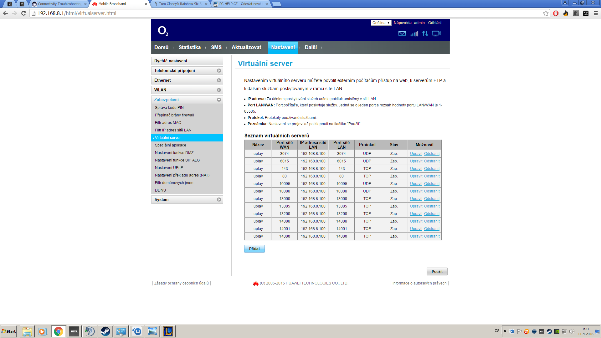

Zde jsou uvedeny porty které je třeba k opravení hry ,ale nevím,zda sem to správně zadal do nastavení routeru :-(
Prosím o jakékoliv informace a rady :-)
Uplay Launcher
TCP: 80, 443, 13000, 13005, 13200, 14000, 14001, 14008
Rainbow Six: Siege
UDP 10000-10099, 3074, 6015
TCP 80, 443
muj pokus o nastavení portu

chyba z Uplaye NAT

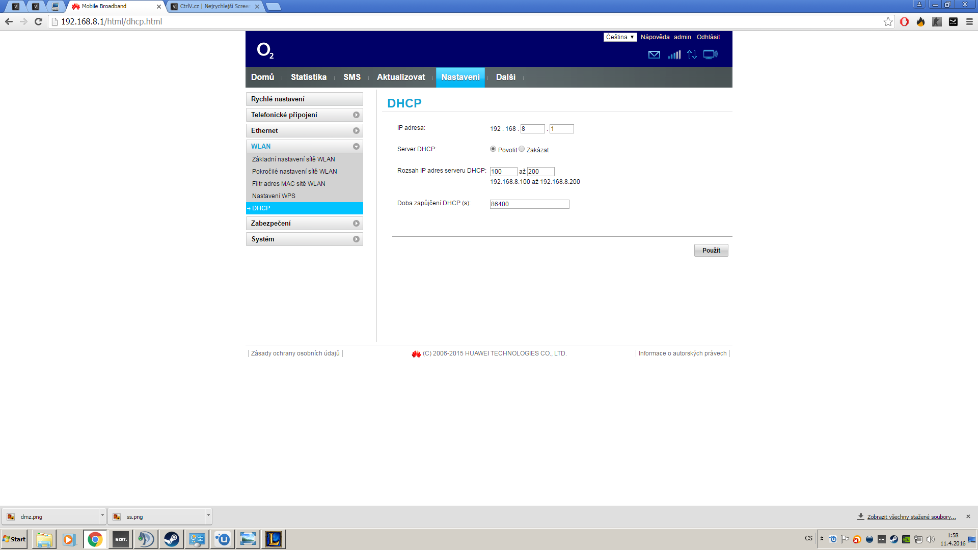

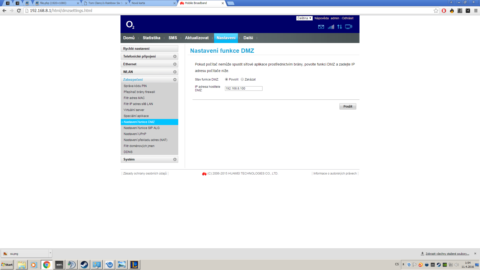

Místo hádání a experimentování s přesměrováním portů použij funkci DMZ. Ale před jejím použitím musíš danému zařízení v nastavení DHCP zarezervovat IP adresu - např. 192.168.8.100. Až ji danému zařízení zarezervuješ, tak se ujisti, že ji to zařízení opravdu dostalo a pak ji můžeš zadat do DMZ. Raději pak ten HUAWEI restartuj.

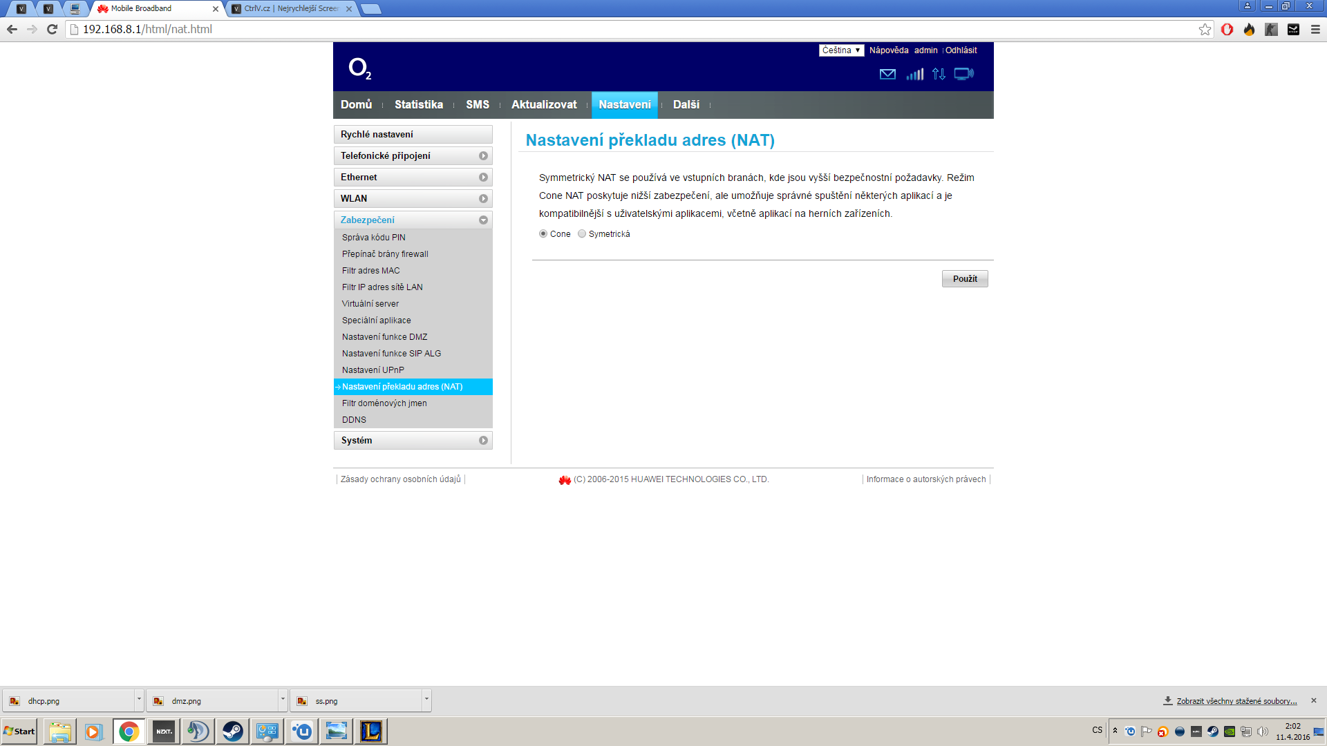

V konfiguraci je k dispozici i nějaké nastavení překladu adres (NAT), ale předpokládám, že jde jen o on/off přepínač, který je k ničemu.

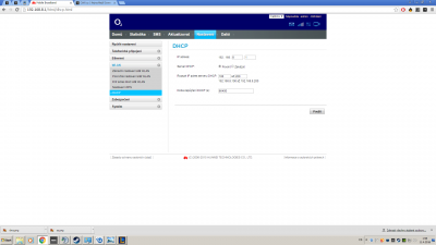

Zdravím tu funkci DMZ už sem pravě zapl prěd zapisováním těch portů
Dodatečně přidáno po 6 minutách 44 vteřinách:
a ano je tu možnost nastavit NAT v routeru,který neděla ani prd..
Dhcp
Dmz

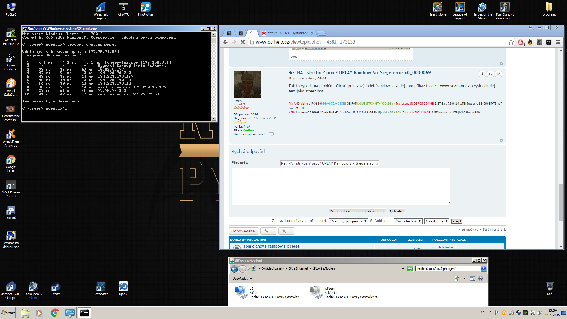

Tak to vypadá na problém. Otevři příkazový řádek Windows a zadej tam příkaz tracert www.seznam.cz a výsledek dej sem jako screenshot.

jestě mě napada,jestli to nemuže dělat ,žě mam internet na stahovaní zapojenej v integrovanej ,ale je zakázanej mám ho jen na stahování ,pač má 70% packet loss .. a tady je te screen

Aha, takže ty ten starý net pořád máš. Ale síťová karta, do které je připojen, je zakázaná. Zkus ho tak jako tak odpojit. Ale ze screenshotu je patrné, že je v cestě do internetu ještě další NAT na straně poskytovatele a v tom by mohl být problém.

no na poslednim screenu je videt,že mám to staré wifcom (v pravo) zařízení odpojené a nefungujeto.A zeptám se ta zkratka NAT má nejaký specialni odborný název ,nebo je prostě mám požádat ,že chci změnit NAT na volnou a že ji mám striktní ???děkuji
_vcn
Příspěvky: 2419
Registrován: duben 12
Re: NAT striktní ? proc? UPLAY Rainbow Six Siege error x0_0000069
Příspěvekod _vcn » 11 dub 2016 17:59
NAT - Network Address Translation. Prostě překlad síťových adres.
