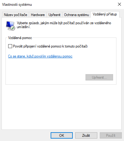

Skús si nastaviť v routri kontrolu MAC adries, či zmizne problém.Zmeň si meno a heslo pre prístup do menu routra a heslo na wifi.
Možno aj:
Obrázek

Příspěvekod AngelikaB » 11 zář 2016 16:20
útočník prolomil heslo k síti. A v heslu na wifi byli použity velká písmena číslice a jména. Tudíž nevím jak to dokázal. Heslo jsem dala ještě delší s číslicemi. Tak snad to pomůže . Firmware se aktualizuje sám. Protože to je nejnovější model TP-linku. Firewall nic nehlásil že se někdo připojil. Ani eset nic nehlásil. Ani Malwarebytes nic nehlásil. Ale spybot search & destroy hlásil že tam opravdu je ! . Spybot ho vyhodil, ale znovu se napojil. Ale až sem prostě změnila heslo a reinstalovala Wi-Fi tak už útočník nedostal se do Wi-Fi . Zkusím ještě ručně nainstalovat firmware k routeru a uvidíme .

Dodám že to co jsi ukazoval na obrázku je vypnuté
