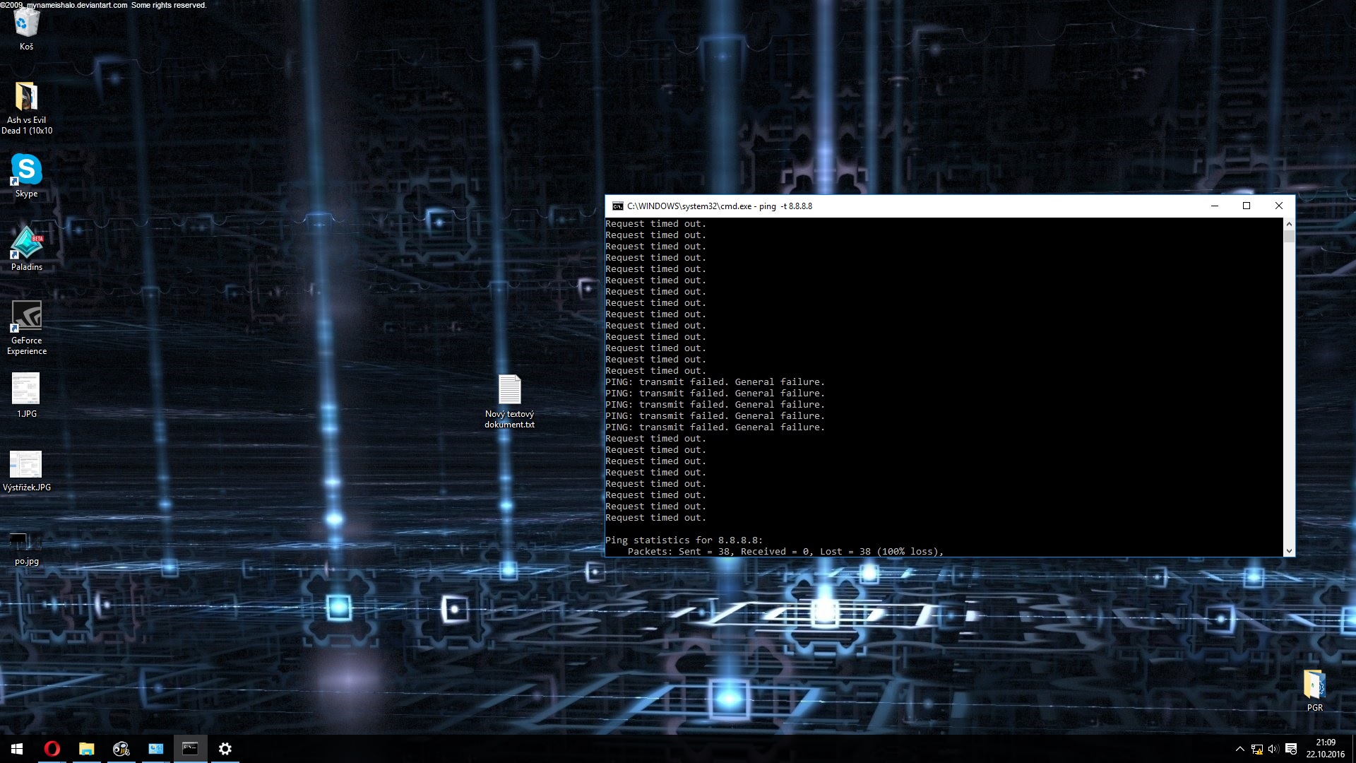

vyskytl se mi další problém :( . Jednoduše řečeno: Internet je připojený z antény do PC ( dříve přes modem, ale kvůli jistotě, že to není zaviněné modemem jsem ho vynechal ). a cca. 1 za 2 hodiny spadne internet, ale problém je že s providerem nemůžeme přijít na to, kde je chyba ... jeho logy ukazují, že do antény stále putuje signál beze změny. Problém se vyřeší cca. za 10 min sám a nebo trochu rychleji, pokud anténu restartuji. Asi před týdnem se mi to stalo i s modemem a vyzkoušel jsem, jestli funguje wi-fi. Ta také nefungovala takže jsem toho názoru, že problém není v PC.
Děkuji za veškerou pomoc.

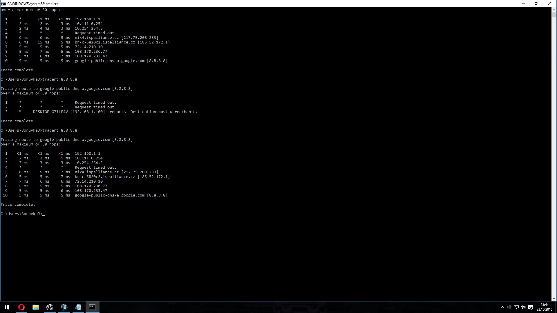

Opravdu zvláštní ..
1. internet vypadl a když jsem zapnul tracert tak se opět rozběhl
2. internet vypadl a když jsem zapnul tracert tak viz. obrázek
3. internet vypadl a když jsem zapnul tracert tak se optět rozběhl
Vše proběhlo v cca. 4 minutách.

Na tom nezáleží, protože k problému prostě dochází pseudonáhodně. Pokud router s IP 192.168.1.1 je opravu ta přijímací anténa, pak se nic nemění a problém je pořád někde v kabelovém spojení mezi tvým PC a anténou či přímo v anténě.
Vlastně mě tak napadá - má tvůj PC v pořádku Ethernet (RJ-45) port? Je v pořádku kabel připojený k PC?
