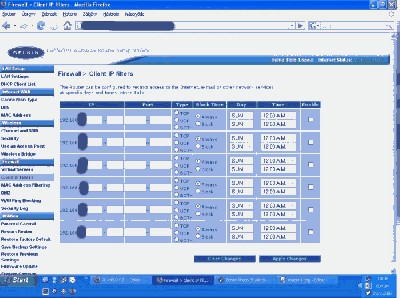

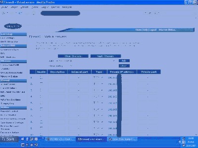

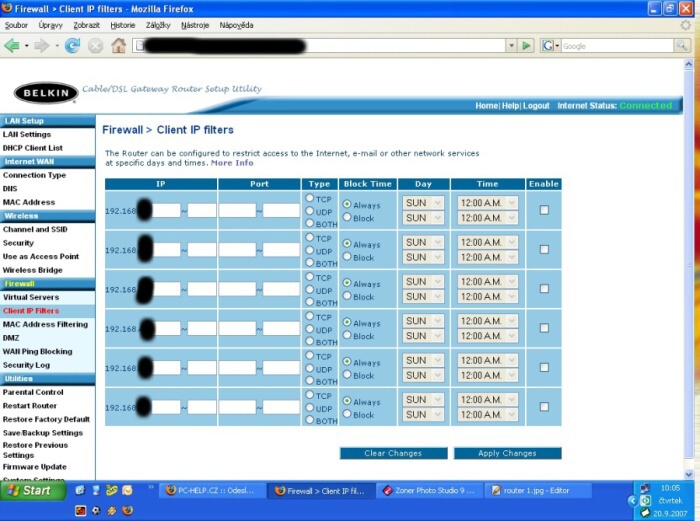

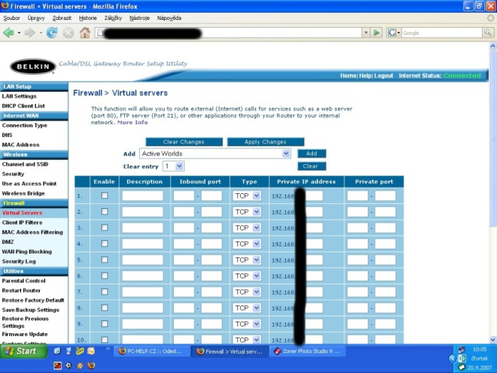

zdravím,mohl by mi někdo poraditjak nastavit porty v routeru aby jsme byli aktivní (mám to s kámošem a nevíme si rady).Ve stronguDC bych to věděl ale zase je tam i TLS (nevím co je) jinak ještě mohu poslat jiné screeny.předem díky za rady

tak vlez do nastaveni toho prvniho obrazku... prvni políčka IP, tam dej IP adresu, kterou ti pravdepodobne přideluje dhcp routeru (zjistis prikazovy radek-> a prikaz ,,ipconfig/all") ... jestli je to třeba 192.168.0.3 a kamos bude mit 192.168.0.5 tak tam dopln aby to bylo ,,192.168.0.3~5 " ... jako port dej port, ktery je napsany v nastaveni Strongu pod TCP, nejaky si vymysli na jednom PC třeba 12345 a na druhym 12346 , a do nastaveni routeru polžky Port napiš 12345~12346 .... pak zaškrtni TCP .. .nech povoleny cely tyden .. zaškrtni Enable .... to sami udelej pro UDP .... Dole dej ,,Aply changes" a hotovo. V Dc potom dej položky aktiv.TLS si nevšímej.... už jsem tu několikrat radil, tak kdyby to nešlo, zkus pohledat v tutom fóru, mockrát se to tu řešilo
