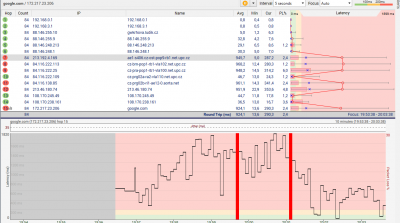

Zdravím... Mám takový problém.
Bydlím na vesnici a internet máme bezdrátový... Internet kdysi stál za prd, kdy bylo třeba období, kdy internet nešel pod 100ms, ale zase na druhou stranu býval i občas dobrý. Nedávno nás navštívil technik našeho providera kvůli výměně přijímače. Internet se o dost zrychlil z 8 mb/s na 25. Jenže když teďka hraju (ano jsem vášniví hráč XD ) tak internet má ,,záseky, skoky, spiky,, kdy třeba za minutu dosáhne odezvy 1500 ms a pak se opět vrátí.. Má různé intervali.. Trochu tomu rozumím, takže si dokážu představit co se děje... ale nevím kde může být problém. Jinak agregaci máme 1:10 a provider se ručí za 80% maximální rychlosti (což je něco kolem těch 25 mb/s). Modem máme na půdě ten zapojený do routru odkuď vede kabel do switche, kde se rozvádí do počítačů. Je možné, že takhle se projevuje těch 20 % (těmi skoky, což je celkem otravné) Pokud je to tedy tarifem a ne hardwarem, tak bych se chtěl zeptat, jestli připojení 10 Mb/s při agregaci 1:1 by bylo výhodnější.
Předem děkuji za rady, nápady, pomoc...

Odshouhlasil jsi pravidla, kde je jasně psáno, že se obrázky dávají sem, jako příloha. Sám bys přece taky neklikal na odkaz, který může vést bůhvíkam a schovávat se pod ním bůhvíco.
A k tvému problému - v mém podpisu najdeš návody na diagnostiku sítě. Pečlivě projdi a pročti. Dej sem screen z pinglotter.

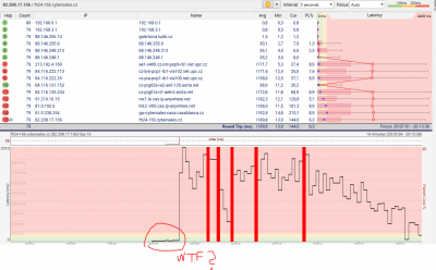

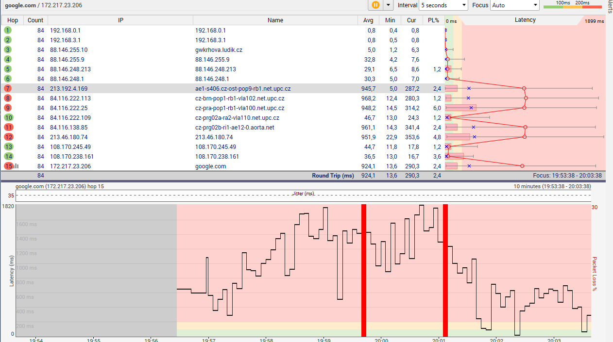

Výsledky měření v PingPlotter.

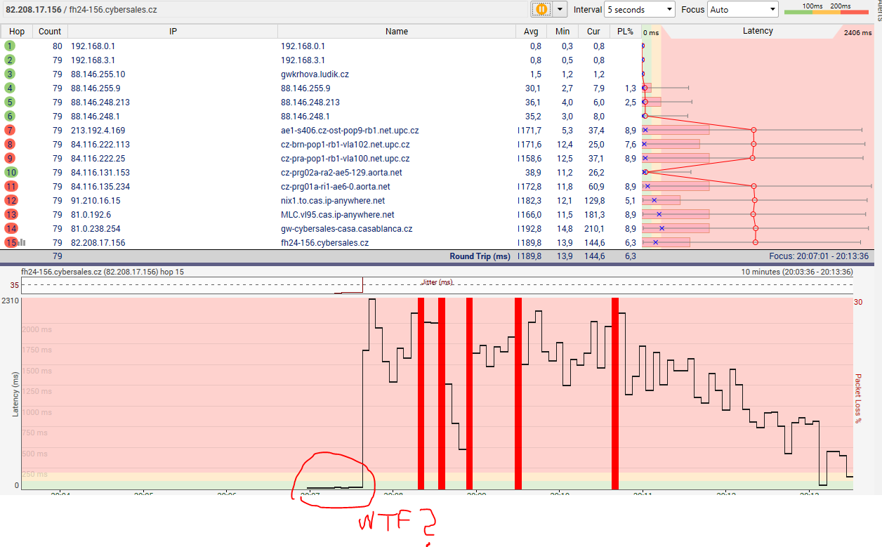

Dodatečně přidáno po 2 hodinách 7 minutách 41 vteřinách:
Z Jiného serveru... Ping ani neklesá :/

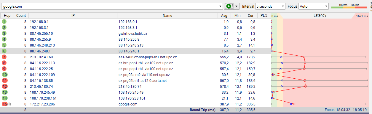

Příspěvekod Uziv00 » 08 čer 2017 11:47
Ve všech případech je problém mezi IP 88.146.248.1 a 213.192.4.169. Tam začínají komplikace. Je to tedy dotaz na tvého providera, problém je pravděpodobně někde mezi ním a poskytovatelem jeho služby.

Špatný internet provider odůvodnil tak, že mají provizorně spravený vysílač.... a chystají se na opravu. Tudíž by do budoucna skoky měli teoreticky ustat. Děkuji za pomoc.
