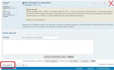

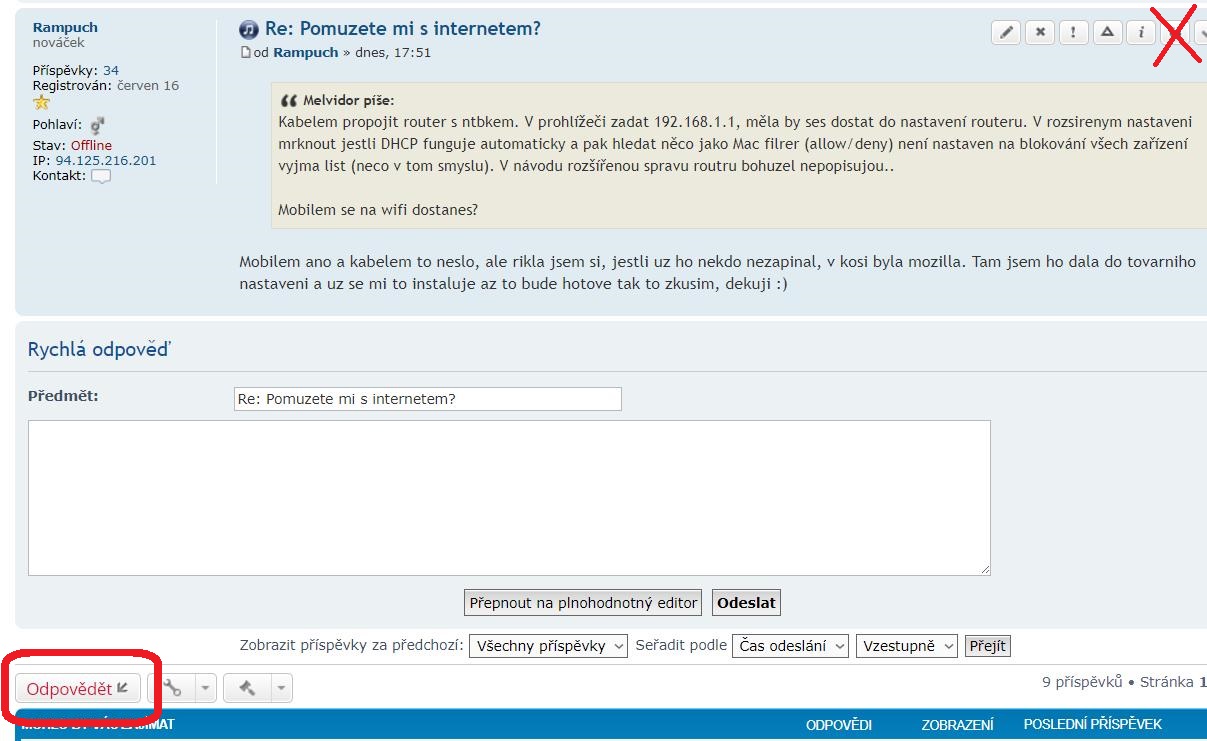

Jen malá technologická: odpověď se vkládá po kliknutí na tlačítko odpovědět, ne na tlačítko Citace. Nebo taky jinak: není nutné citovat v odpovědi bezprostředně předcházející příspěvek.
Rampuch
Příspěvky: 47
Registrován: červen 16
Re: Pomuzete mi s internetem?
Příspěvekod Rampuch » 31 srp 2017 19:48
No jo, ja to ale v mobilni verzi nemam..
Martab
Moderátor / člen HW týmu
Guru Level 14
Guru Level 14
Příspěvky: 28663
Registrován: březen 11
Příspěvekod Martab » 31 srp 2017 19:50
Ten velký bílý čtverec je tam určitě taky, stačí použít jej a pak dát odeslat.
