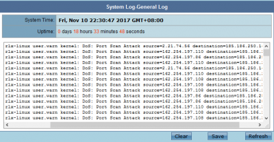

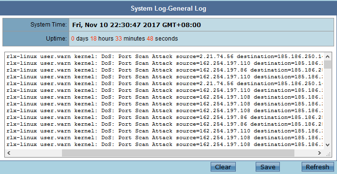

Glicker
Příspěvky: 394
Registrován: únor 13
Re: Open DNS resolver?
Příspěvekod Glicker » 10 lis 2017 15:32
Ne, nikde jsem nenašel, ale toto mám v logu
SpaceExplo
Příspěvky: 575
Registrován: srpen 17
Příspěvekod SpaceExplo » 10 lis 2017 16:02
Odpovez na ten email od dodavatele internetu o opetovnou kontrolu, treba to byla jen chyba v jejich diagnostice.
Protoze dost dobre nechapu, jak mohli identifikovat tvuj otevreny port na zaklade "odchoziho provozu".
Pozor: neumim cist myslenky (ani na dalku, ani po internetu) a nectu mezi radky.
