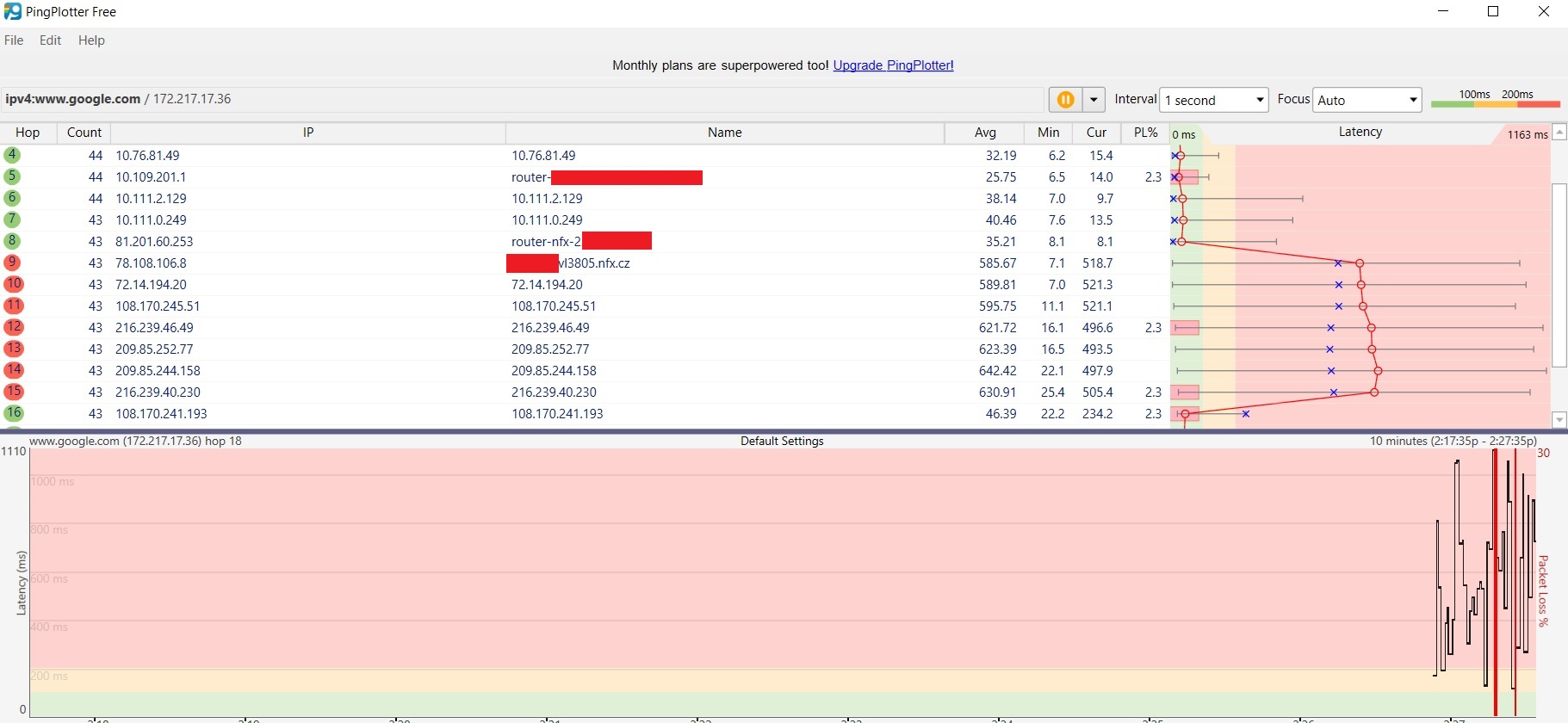

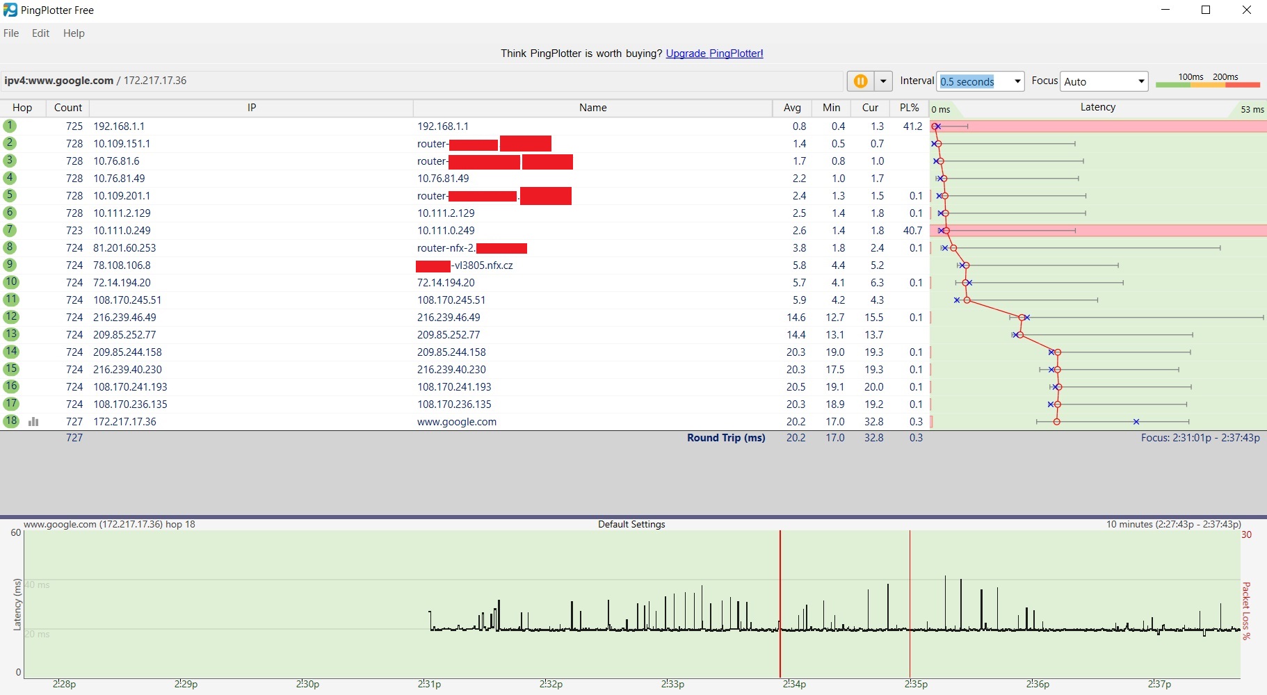

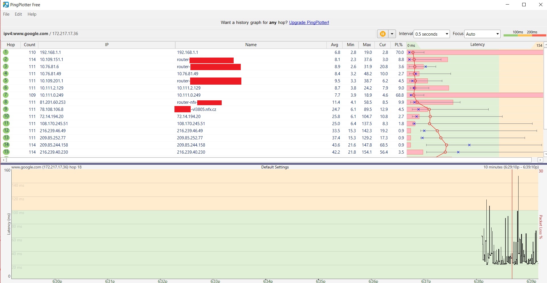

ahoj,cekal jsem na dest proto tak dlouho bez reakce :D, nicmene jsem to skoro prosvihl a mereni probehlo jen kratkou dobu, kazdopadne rozdil je tam patrny. Prisel jsem na jednu vec deje se to pouze pokud jsem k MEMU routeru pripojen pres wifi. moc nechapu jak to na to muze mit vliv, podivejte se sami.
měřil jsem to zaroven i ntb a vysledky temer shodne krome krome ztracenych packetu (PL), ktere u NTB mereni byly u meho routeru rovne nule.
dekuji za zhlednuti:) az bude znovu prset udelam mereni znovu a poradne :D
kabel-déšt
wifi-déšť
wifi

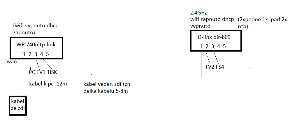

Můžeš sem dát nákres sítě, jak to vlastně máš zapojeno? I se zařízeními, co kam připojuješ?

Příspěvekod 8700 » 25 dub 2018 11:58
no neni to zadne umelecke dilo, ale snad je tam vse dulezite videt :D
kdyz na to zpetne koukam tak ty kabely budou o kapku delsi, ale PC je stejne vzdy dal

Příspěvekod Uziv00 » 25 dub 2018 12:30
Vidět je to, že jsi na oba routery namaloval 5 LAN portů - to je asi nesmysl, ne?
Pak nechápu, proč je horší router jako první, ale budiž.
Předpokládám, že ten d-link je zapojen jako switch - viz. můj podpis "Router jako switch".
Píšeš, že máš optiku, jaká je rychlost připojení?
Ta IP 192.168.1.1 je předpokládám ten tp-link. Ten d-link má jakou IP?

Příspěvekod 8700 » 25 dub 2018 12:51
ano jsou tam jen 4 lan porty nevim proc jsem kreslil 5 :D
192.168.1.1 tp-link
192.168.1.102 je d-link
myslel jsem si ze vyuziju tu 5GHz sit proto jsem ten d-link pouzil jako wifi point (je ve stredu bytu, Tp-link je v rohu v rohovym pokoji)
Co jsem si tak prosel tvuj navod tak je to vice mene stejne krom: mam vyple wifi na tp-linku a mam nastavenou Ip adresu D-linku v rozsahu dhcp (ale je pevne nastavena pomoci nastaveni D-linku)
rychlost pripojeni neni garantovana(bez smlouvy, poskytovatel funguje jako druzstvo) ale mereni temer vzdy ukazuje 80-100 down a to same UP takze predpokladam 100/100 ping kolem 3ms do prahy (speedtest.net)
edit: nevim jaky vykon je treba a jestli jsou "napajene" i kabely ktere jsou pripojeny na vypla zarizeni, ale celkova delka kabelu z TP-linku bude tak50m

Příspěvekod Uziv00 » 25 dub 2018 13:21
Na rychlost 100/100 ti ani jeden z routerů nestačí. Rozhodně bych vyměnil ten tp-link za něco s gigabitovými porty.
IP adresa druhého routeru by měla být MIMO rozsah DHCP kvůli možnému konfliktu.
Tedy - zkus změnit IP adresu d-linku. Pokud to nepomůže, pak bych to viděl tak, že ten tp-link "nestíhá" a proto ty výpadky, na tom screenu z pingplotteru je to krásně vidět - obrovská ztráta paketů už na první adrese - takhle se to rozhodně chovat nemá. A výpadky jsou tam i přes připojení přes kabel a na ten déšť rozhodně nemá vliv.
Délka kabelu nemá vliv - ethernet má specifikaci do 100m a ze zkušenosti vím, že může být i delší. Zde zkus zkontrolovat zda máš kabel kategorie min. 5e a zda máš správně nakrimpováno - není to jednoduše drát proti drátu http://www.servispckupka.cz/jak-vyrobit ... -kabel.php
Teprve až budeš mít vnitřní síť v pořádku, můžeme hledat dál.
