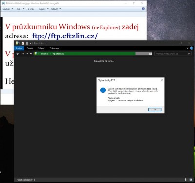

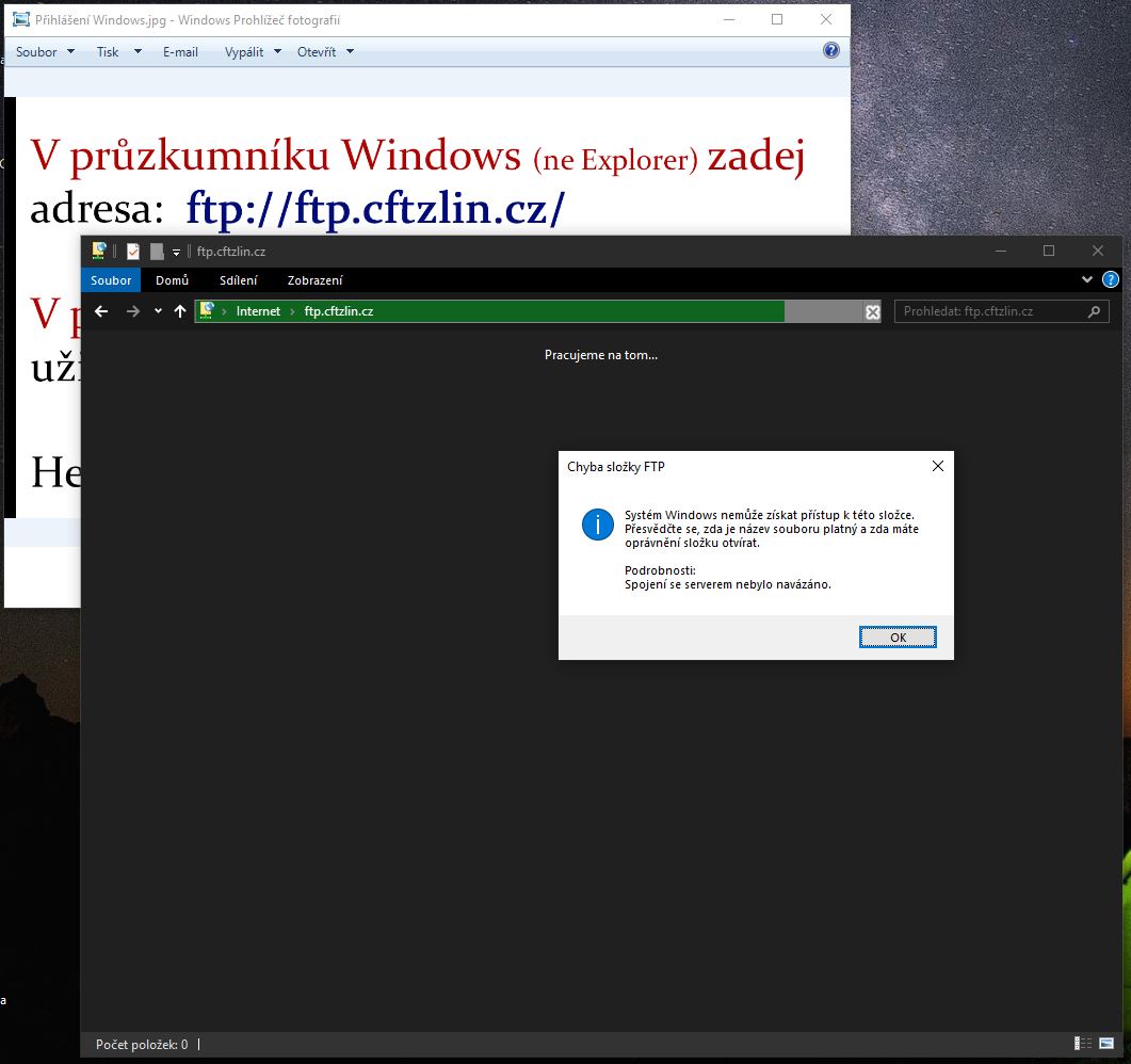

Ahoj, už je tomu pár let, co jsem zdědil starost o náš klubový web (Francouzsko-český klub ve Zlíně). Dostal jsem údaje pro připojování, úpravy a doplňování informací na našich stránkách a vše už oněch zhruba 6 let fungovalo bez problémů.
Ještě před 14 dny jsem doplňoval poslední informace ohledně nových kurzů a přihlášek a také šlo vše bez problémů.
Nevím, jestli je to shoda okolností a nemá zrovna toto na můj problém vliv, ale po posledních úpravách jsem změnil a nahradil 6 let používaný a placený antivir (Avast) za nový (Bitdefender) a od těch dob se nemohu dostat do našich složek na serveru FTP.
Otevřu "TENTO POČÍTAČ", pod zařízením a jednotkami je složka "UMÍSTĚNÍ V SÍTI" a v ní vidím ikonu pro spojení na klubový FTP server. Nyní, když se přes něj pokusím spojit otevře se okno s názvem "Chyba složky FTP" a v něm hláška "Systém Windows nemůže získat přístup k této složce. Přesvědčte se, zda je název souboru platný a zda máte oprávnění složku otvírat. Podrobnosti: Spojení se serverem nebylo navázáno." Zkoušel jsem toto spojení 2x odstranit a vytvořit nové a vše se stejným výsledkem.
Pro vkládání a úpravu informací na web používám PSPaD Editor.
Je zajímavé, že tam se mi spojení daří bez problémů, ale z mého počítače napřímo se to ne a ne zdařit.
Tak vážně nevím, jestli tento problém způsobil nový antivir, anebo to je jen časová shoda okolností.
Děkuji za jakoukoliv radu.

Pouzij FTP klienta, treba Filezillu.
Z nej snad vypadne nejaka hlaska ktera dava smysl.

Na FTP jsem kdysi používal Total Commander.
Mohl bys to odzkoušet nějakým live Linuxem, tím vyloučíš nebo potvrdíš softwarový problém přímo ve tvém systému. Pokud by to nefungovalo ani v Linuxu, je překážka někde cestou mimo tvůj počítač.

Díky za nakopnutí.
FileZilla Client to vyřešil!
