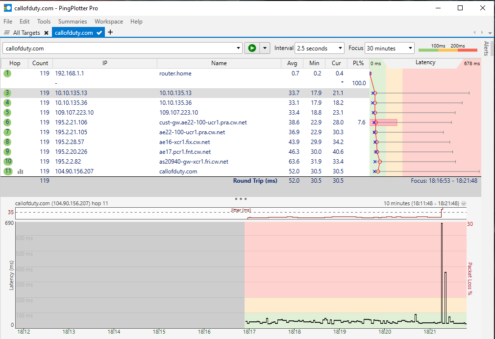

Ahoj, prosím dokázal by mi to někdo objasnit? Dělal jsem diagnostiku sítě podle tohoto článku:
viewtopic.php?f=109&t=148215
Vše se zdá v pořádku nakonec jsem spustil ten pingplotter,když jsem při hře zaznamenal lagy tak jsem to zastavil a vůbec tomu nerozumím tak přikládám foto.
na pc jsem připojený kabelem. Na wifi jsou připojené telefony a konzole, ale v době testu nic z toho nebylo používáno.
diagnostika sítě
Re: diagnostika sítě
Graf ukazuje ze je tam packetloss - ne ale u tebe, ale smerem k poskytovateli,
muze to byt umele omezeni prenosove rychlosti kvuli pretezovani site, kde hry
maji vzdy nejnizsi prioritu.
Nevime ale jaky konkretni problem resis.
Mimochodem - konzole na wifi - procpak zabiras prenosove pasmo ostatnim s konzolema,
ktere nejsou mobilni zarizeni ? Vse co neni mobilni patri na kabel a Powerline, je zbytecne
tim zpomalovat ostatnim okolo bezdratove pripojeni.
Můj konkrétní problém je že při hraní mám občasné lagy viz. ten graf vždy tam skočí vysoký ping jen na vteřinku a pak zase dobrý, ale při hraní třeba CoD MW to je velký problém.
Jinak k těm konzolím špatně jsem se vyjádřil. Ps4 je samozřejmě připojená kabelem, ale nintendo switch je na wifi. Nicméně na nintendu jede většinu času Zelda a to snad nebere internet.
Dalo by se to nějak řešit ? Nebo bych se měl obrátit na poskytovatele ?
V tomhle případě musí pomoci provider. Pošli mu screen a uvidíš, co ti odpoví.

Urcite na poskytovatele.
Dela to jen COD nebo i ostatni hry ?
Ber to tak ze naprosta vetsina lidi nehraje hry, takze jim pripadne omezeni
rychlosti na herni servery vubec nevadi.

Dělají to i ostatní hry po netu (bf5, smite) víc jsem toho nezkoušel.
To pripojeni jde VZDUCHEM ?
Uz to samo o sobe muze zpusobovat ten problem s vypadavanim paketu.
DSL pres telefonni linku by to melo vyresit.
Bohužel ano.
Jak jsem psal rád bych si to nechal změnit na pevný za cenu vysokého poplatku a pomalejšího stahování, ale nevím jak toho docílit když se se mnou nikdo od poskytovatele pořádně nespojí.
Když jsem zřizoval tento vodafone internet tak jsem zkoušel i O2 ale taky mi nabízeli jen vzduchem měl jsem ho doma na zkoušku 10 dní no byla to katastrofa..
Teď koukám na O2 stránky a dnes mi tu nabízejí 50/5 Mb předtím bylo jen 20mb. Jen nevím jestli to taky není jen vzduchem. Nechal jsem jim na sebe číslo tak to budu řešit telefonicky až se mi ozvou jestli to půjde i jinak než vzduchem.
Každopádně díky za tip.
