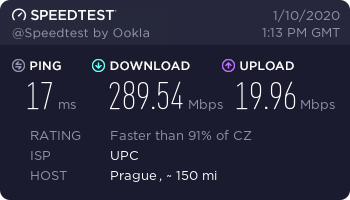

Přes celou republiku do Prahy mám něco takovýho:

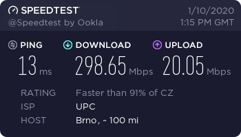

Kousek ode mě do Brna:

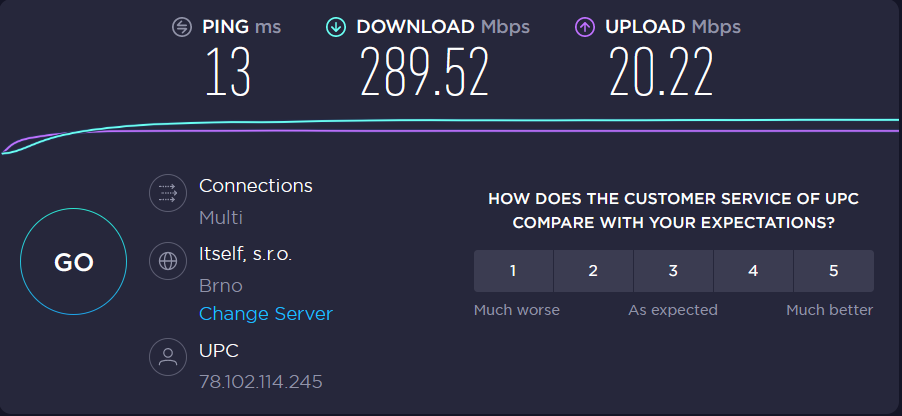

Ryzí optika - tedy optika (100/100) až do routeru vypadá takto:
