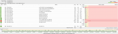

1. obrázek - vůbec není detekována gatewa

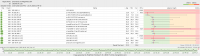

2. obrázek - tady už je se 100% ztrátou paketů...

Pokud bude pingplotter vypadat stejně jako ty dva - pošli je providerovi.
