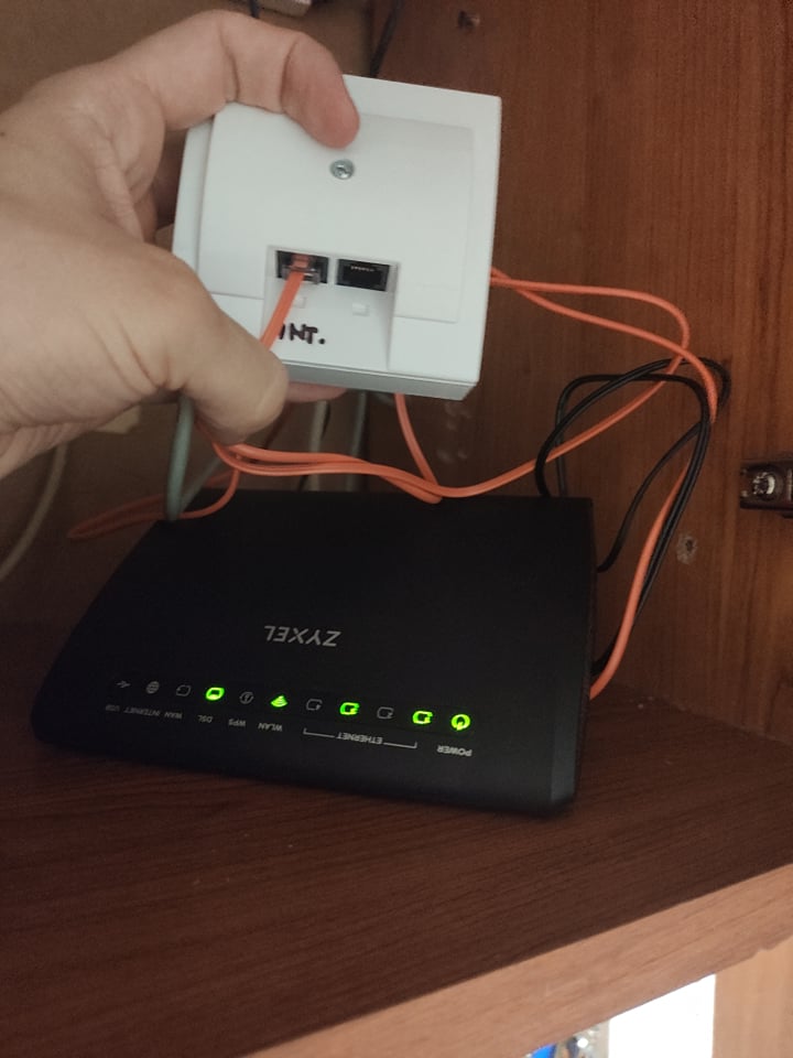

Momentálně máme doma ten stejnej tarif co budu mít i já v novém bydlení, a zapojené je to viz. foto. Běžej na tom 3x PC skrze kabel + 2x televize + 1x PS4 + 7telefonů skrze wifi.
Momentálně jsem se práve chtěl vyhnout koupí toho zyxelu a rovnou napojit ten ASUS, když budu platit 50Kč měsíčne za zyxel tak už nemám potřebu kupovat další věc za 2200Kč. Mohu zkusit napsat na Tmobile jakej profil vyžadujou i když teda netuším co to vlatně je.

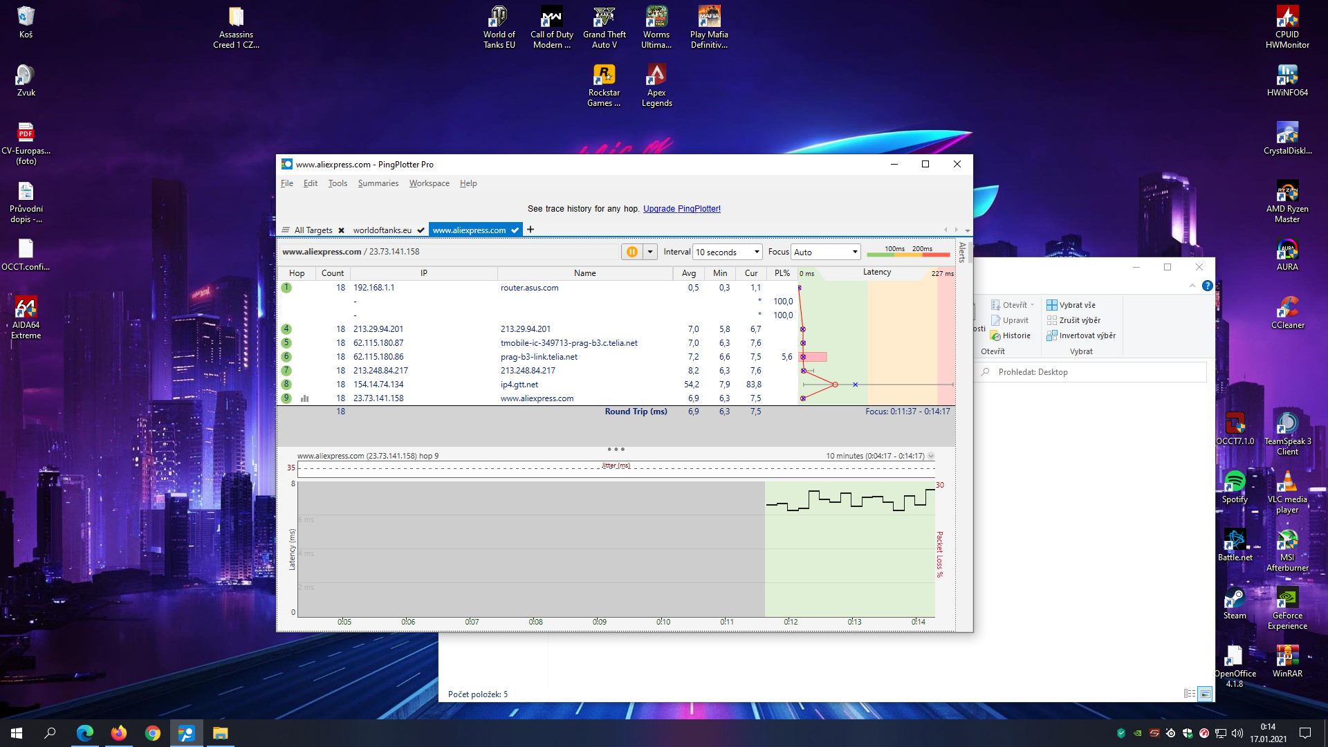

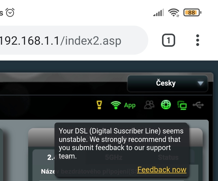

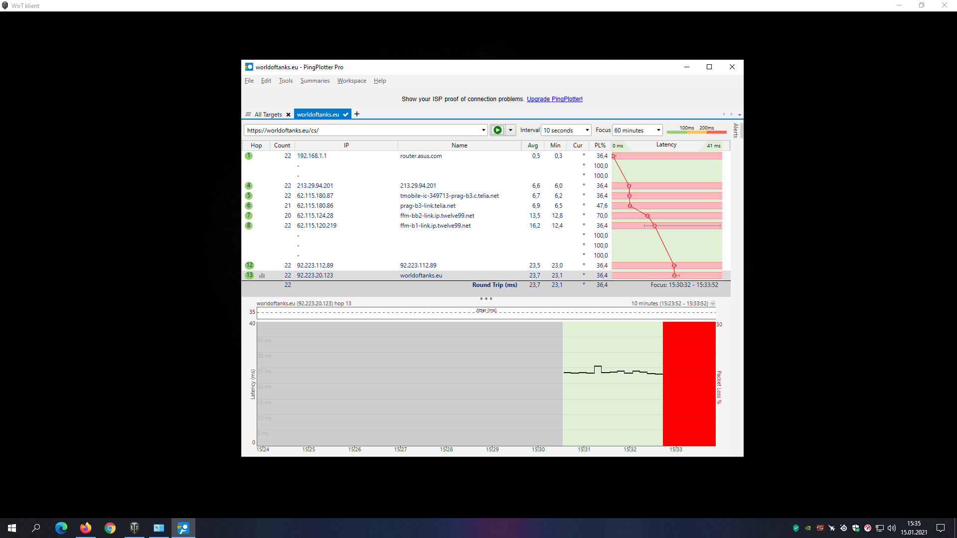

Tak modem jede, ale nejdříve jel pouze 18-32Mbit/s cca takže jsem se dohadoval s jejich technikama a nakonec tam restartovali nějaké porty a internet jede 46-50Mbit/s takže dobrý ale problém je že internet spadne třeba 2-3x za den na 2-5min cca + občas ve hrách vidím větší ping. Přikládám screen jestli to nečemu pomůže.
Dodatečně přidáno po 6 hodinách 45 minutách 16 vteřinách:
Tak dneska ráno vstanu a internet se tváří jako připojenej, plnej signál ale nefunguje. Po přihlášení do modemu to naběhlo.
