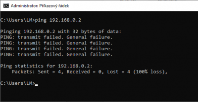

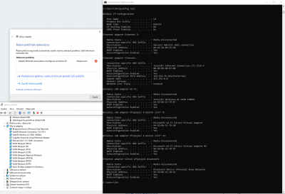

Po kabelu píšou zařízení viz. screenshot dole.

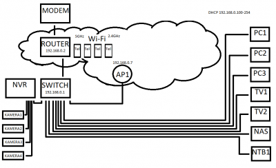

Schéma (PS ano, pořád mám divně 0.1 a 0.2)
