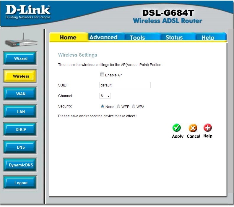

Na modem d-link dsl-g684t, který disponuje wifi, jsme dnes nahodili internet od radiokomunikací.. Teď bychom chtěli zprovoznit to wifi na notebooku. Našlo to 2 možná připojení Fasurovy - to bude někdo z baráku a TP-LINK_E1C4A8. To druhé bude asi ono, ale jak se připojit? Je to samo zabezpečené, chtělo to po nás síťový klíč, který jsme zadali špatně - chtli jsme zkusit přihlašovací jméno, co jsme dostali. No ale nic.. Co teď?

restartovat do továrního nastavení a nebo se dostat do webového rozhraní a tam to přenastavit. zvol si název wifi, takový, abys to nemusela dohledávat

memphisto
Příspěvky: 21113
Re: WIFI - síťový klíč???
Příspěvekod memphisto » 02 bře 2009 19:16
to SSID změň na to, jak budeš chtít, aby se ta wifi jmenovala a ten síťový klíč si nastavíš. kanál si nastav tak, aby se nerušil s ostatními wifi v okolí. zabezpečení máš na žádné, tak bych to přepnul na WPA a nastavil heslo a pak klikneš na Aply a restartuješ router. D-Link nemám, takže nevím, co je potřeba nastavovat pod ostatníma záložkama toho wireless

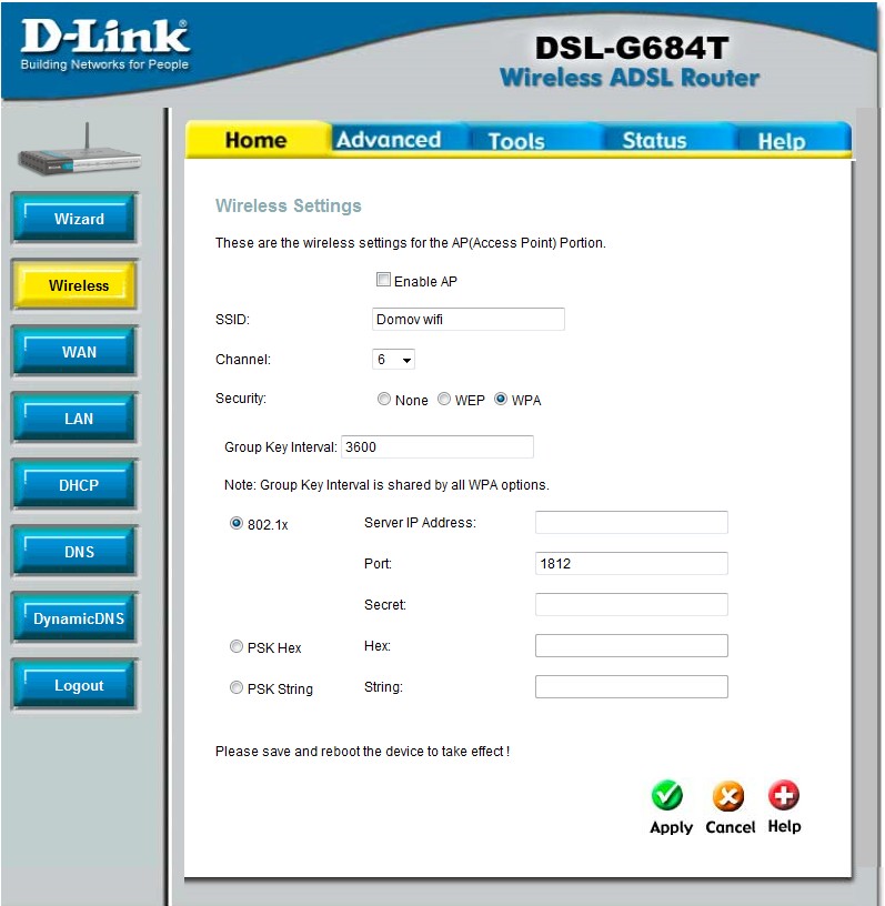

Romaine
Tvůrce článků
Příspěvky: 1754
Registrován: prosinec 07
Pohlaví: Žena
Příspěvekod Romaine » 02 bře 2009 19:22
Tak název by byl.. Ten klíč sem už asi nastavila předtím v notebooku a když sem dala to WPA, tak mi tam naskočilo toto a vůbec nevím co a jak...?

memphisto
Příspěvky: 21113
Příspěvekod memphisto » 02 bře 2009 19:28
a jéje. ty to máš takhle. tak to nevím, co nastavit. tak dej WEP. to by mělo být jednodušší a nebo pokud to router podporuje, tak filtr MAC adres + WEP. stáhnul bych si NetStumbler a spustil na notebooku se zaplou wifi a zjistil, na jakých kanálech běží okolní wifi, aby se nerušily, protože ten kanál 6 je první, co se nastavuje a mohlo by to rušit sousedy nebo naopak oni tebe.
