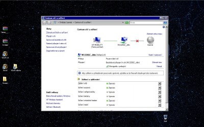

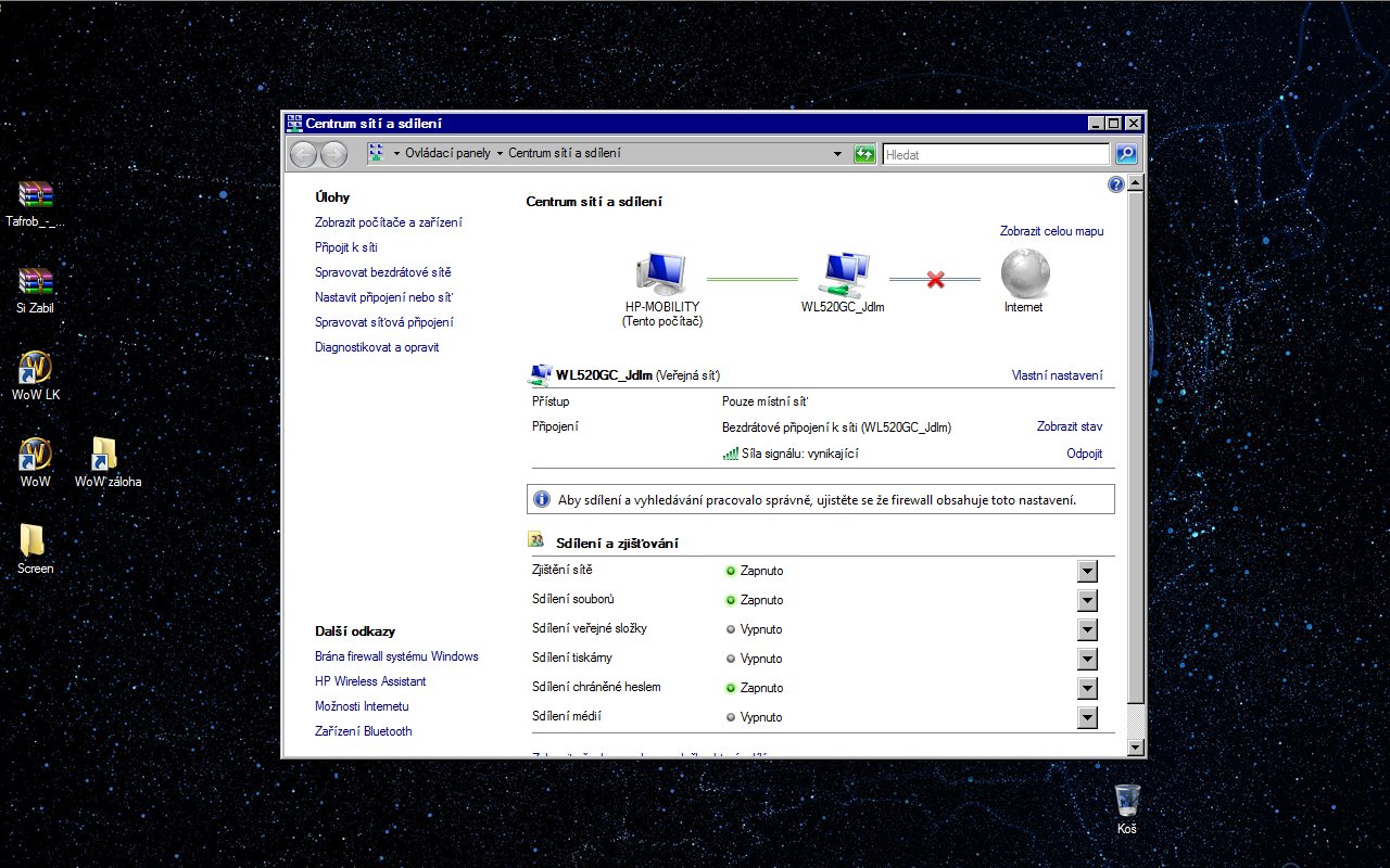

Tak jsem tu zase s jedním, snad lehkým, problémem. Dnes jsem si koupil router Asus WL-520gC a trochu sem doufal, že to zapojím snadno ikdyž je to má první zkušenost s routery. Tak jsem to zapojil do zásuvky, kabel do wan portu a nainstaloval utilitu od asusu pro vytvoření bezdrátové sítě což se mi tak nějak povedlo. Nevím možná jsem při instalaci někde udělal chybu, ale zkoušel jsem to dvakrát a pokaždé stejný výsledek. Síť se vytvoří, ale internet nefunguje (pouze místní síť). Přikládám screen pro lepší představu.

Jak jsi připojen k internetu?

Přes Wi-Fi. /edit: tento stav "pouze místní síť" se nemění když vypojím kabel z routeru.

Musíš ještě nastavit WAN na routeru.Pokud nemáš automatické přidělování adres,tak budeš muset zadat do WAN Intreface Setup hodnoty dodané poskytovatelem internetu.Jedná se o IP adresu,Masku,Bránu a DNS server.Pokud máš internet vázán na MAC adresu síťové karty počítače,tak budeš muset ještě zadat do políčka Clone Mac address adresu tvé síťovky.Všechny tyhle nastavení by měly být ve smlouvě od poskytovatele.

Díky, snad je to ten problém. Dával jsem automatické přidělování což asi nemám a v tom bude problém . Bohužel ted nemám nikde po ruce bránu, masku a dns. Budu muset zavolat poskytovateli, protože v smlouvě tohle nemám.
