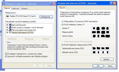

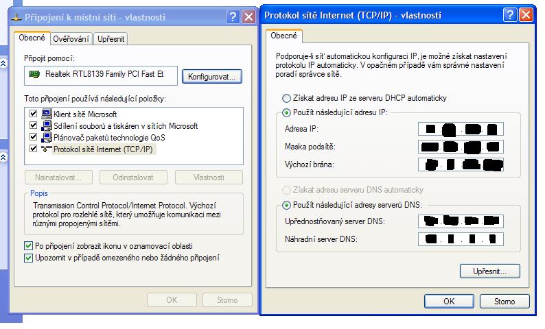

A kdy ti to přestalo jít ? Nebo jsi měla jen NTB a PC máš teď nový? Definuj přesněji to '' normální připojení ze zdi '' Já když nechám auto z DHCP tak se taky nepřipojím a musím najít papíry od providera a přepsat IP, masku atd.

Prostě přišli a natáhli kabel, nevim jak se jim nadává. Připojili mi to k pc a na ntb jsem si to připojila sama.Přestalo to jít asi v pátek nebo v sobotu. Na pc jsem zkontrolovala IP a všechno je tak jak má být. Prostě to píše připojeno, ale nic se nezobrazí. Když tam dám wifinu tak je připojený i bezdrátový a je to stejný jako u síťovýho připojení.
