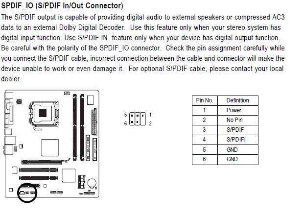

Hezkou neděli, to snažím, ale stále nic. V ovladači zvuku mám SPDIF, ale když spustím test, tak vidím, že probíhá, ale z TV nic. Na desce jsem zapojila GROUND a SPDIF v 3 pinová (třetí je VCC, ten jsem nepojila) a na grafice jsem našla jen dva piny z boku bez popisku. Na desce se to jmenuje S/PDIF- OUT Connector: JSPD1 Už se o to pokoučím 2dny a stále nic. Kdyby někdo měl zkušenost, ať se podělí. Děkuji

Příspěvekod Marfy » 07 lis 2010 11:10
Ano-i pro GeForce GTX 260 platí,že zvuk do HDMI se musí přivést externě ze zvukové karty.Kablík by měl být součástí balení grafiky.Zapojení je popsáno v manuálu.Na obrázku níže je to podle Gigabyte.Další možnost je vést zvuk do TV normálně konektorem jack-Cinch,kde jack dáš zezadu na výstup zvuku a do TV zapojíš Cinch konektory do kompozitních audio IN vstupů.Bývá to většinou červený a bílý konektor.

Děkuji moc, PC mi stavěla jedna firma, a k PC nic nedali, když jsem tam byla v pátek a poprosila je o kabel, tak na mě koukali jak na tydýt a že prý je to nesmysl. Tak budu muset sehnat něco na netu. Jěště jednou moc děkuji

Děkuji všem, tak jsem to dokázala. Kabel jsem si udělala z (audio na cd rom) a snad někdy seženu originál. Mám z toho velkou radost a hlavně, že jsem měla správnej názor oproti prodejcům a servisu PC. Hezkou neděli.
