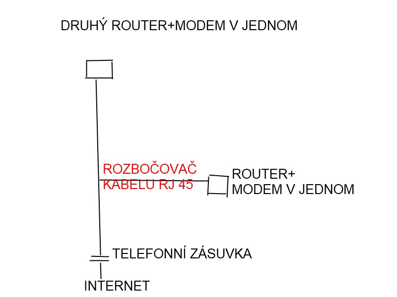

Hezký den,
chtěl bych se zeptat jestli by bylo možné tak jak je na přiloženém obrázku vytvořit doma dvě wifi sítě? Především jestli je nějaká rozbočovač na RJ 45 a jestli by při délce kabelu asi 10-15m metrů nešla dolů rychost. Tuším že by se asi mezi ty dva routery dělila půl na půl. Vymyslel jsem toto řešení protože wifi signál, který je vysílán z 1. patra nedosáhne do 2. proto bych přidal druhý router a modem v jednom zařízení.
Děkuji.

RJ-45 a modem? To mi nějak nedje dohromady. Nevím, co tu špekuluješ, žádný rozbočovač kabelu (stejně by to musel být switch nebo hub) nekupuj a ten druhý router (bez modemu!) zapojíš na ten první.

:D a jaký je tedy váš návrh řešení? Prostě potřebuji mít z jedné telefonní zásuvky dva routery (jeden který slouží i jako modem už mám) ten druhý chci dát v domě o patro výše než je teď ten první a ten první zůstane tam kde je. Jak to tedy propojit?:D

z modemu si to rozvedeš klasickým UTP ;)
modem (pokud má LAN konektory tak do PC)->switch(nebo router)->PC1,2,3,...

takže do toho modemu co mám teď zapojím UTP kabel a druhý konec tohoto kabelu zapojím do druhého routeru který už nemusí mít modem? Kde by měl být a k čemu je ten switch?

"takže do toho modemu co mám teď zapojím UTP kabel a druhý konec tohoto kabelu zapojím do druhého routeru který už nemusí mít modem?" Toto je platné tvrzení a žádný switch už nepotřebuješ.Takto tam můžeš dát i ten router, co jsi chtěl koupit původně

Tak jenom pro ujasnění... UTP kabelem spojím ten modem (který je zároveň taky i router) který mám teď třeba tady s tím routerem http://www.softcom.cz/produkt/tp-link-t ... a/?flist=1 a je to?
A když ten modem co mám teď je zaroveň i router tak vysílá wifi a až připojím ten druhý modem tak budou vysílat wiifi signál oba? A stejnou síť nebo může každý jinou? (jako název a heslo)
Děkuji.

Je to tak jak píšeš, jen se to bude muset trochu poštelovat v nastavení toho nového routeru
Budou tam 2 Wi-Fi sítě, každá se svým jménem a heslem
