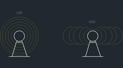

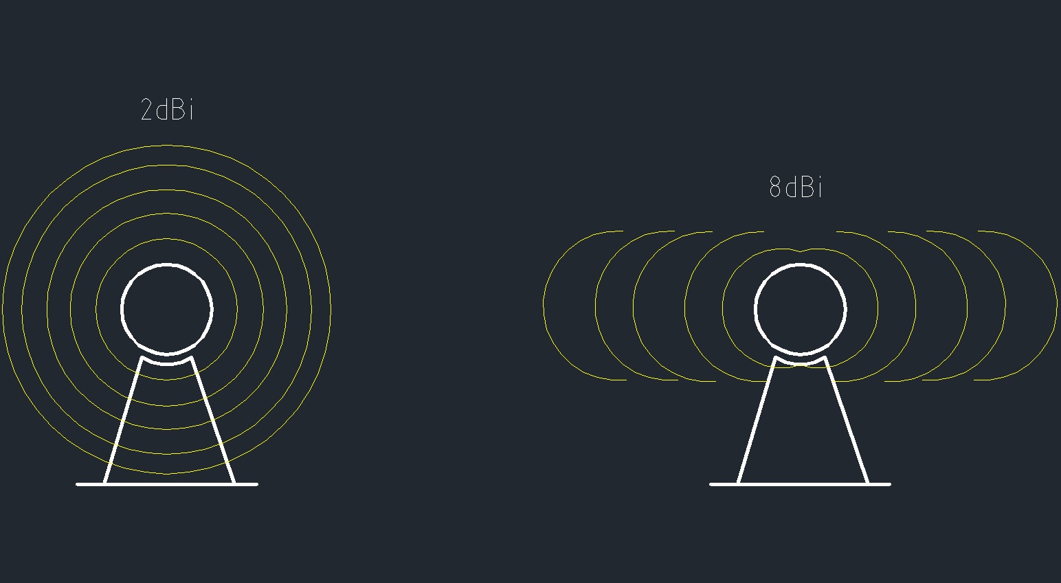

Speed_dead: Díky za web, ale bohužel jsem to tam nenašel. Jak jsi říkal asi to je vertikální či horizontální polarizace. Někdo mi říkal, že anténa vysílá furt stejně, akorát čim víc mám dBi tím je užší kužel a tím pádem dosáhne dále, viz. jednoduché schéma v příloze. Já si to potřebuji ověřit jestli to je pravda popřípadě spočítat kam to v jakém směru dosáhne.

Takto to nespočítáš. Proměnné jako počet zdí, materiál, případně stromy, vlhkost, zarušení t této dispiclíny dělají vědu a jediný 100% návod je zkoušet to experimentálně s k tomu určenými měřičy.
Jaký kužel a kam co směřuje ti určí druh antény, už fakt nevím, jak to napsat. Nemůžeš po všesměrovce chtít, aby byla dokonalá jen v jednom směru a naopak z panelovky aby vysílala i do zad.

Žbeky: Stačí mi jen napsat jak ten kužel bude vypadat u 3 dBi a u 8 dBi antény :-) abych věděl co mám koupit ... (viz můj obr.)
Ano, tak to fyzicky funguje. Ale jde o to, že takto se porušuje vyhláška o maximálním výkonu. Ta totiž stanovuje něco jako maximální vyrážený výkon v teoretické kouli. To zda uděláš menší či větší výseč je jedno. Vždy musíš mít po vyskládání těchto výsečí do koule stejný maximální výkon. Více zde.
