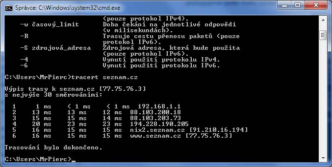

Při tom tracertu to nabíralo nejvíc kde?
MrPierc
Příspěvky: 144
Registrován: červen 07
Re: Loss packet Telefonica O2
Příspěvekod MrPierc » 01 led 2012 16:53

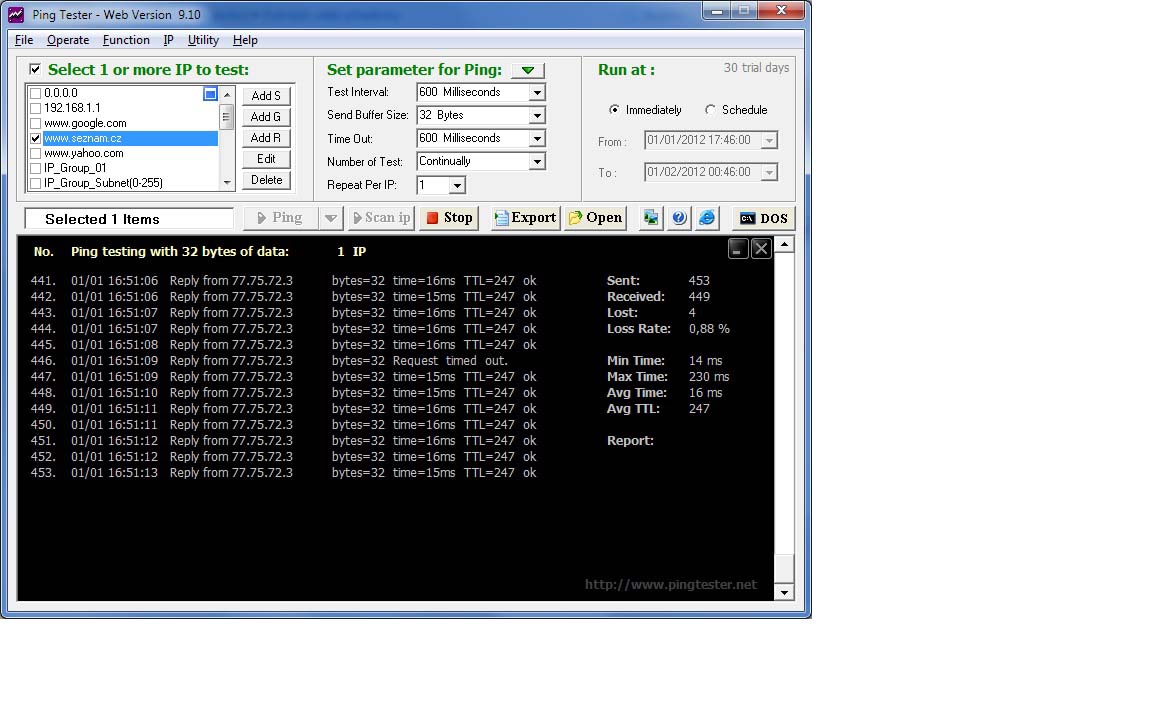

Žbeky:
1) Při tracertu to napíše že OK - přikládám náhled.
2) Pokud to ale změřím na Ping Testeru ... je tam ztráta - přikládám náhled

Pinguj 88.103.200.18 s parametrem -t
MrPierc
Příspěvky: 144
Příspěvekod MrPierc » 01 led 2012 21:25
Odeslané i přijaté = 221
Ztracené 0%
Průměr 16 ms
Žbeky
Příspěvky: 22288
Registrován: květen 08
Bydliště: Vsetín - Pardubice
Příspěvekod Žbeky » 01 led 2012 21:45
Pak není problém na tvé straně. Protože až po první router na straně providera nemáš žádné ztráty. 16ms je sice trochu víc, ale pořád je to přijatelné. Toto my tady na fóru, ani ty doma, nevyřešíme
