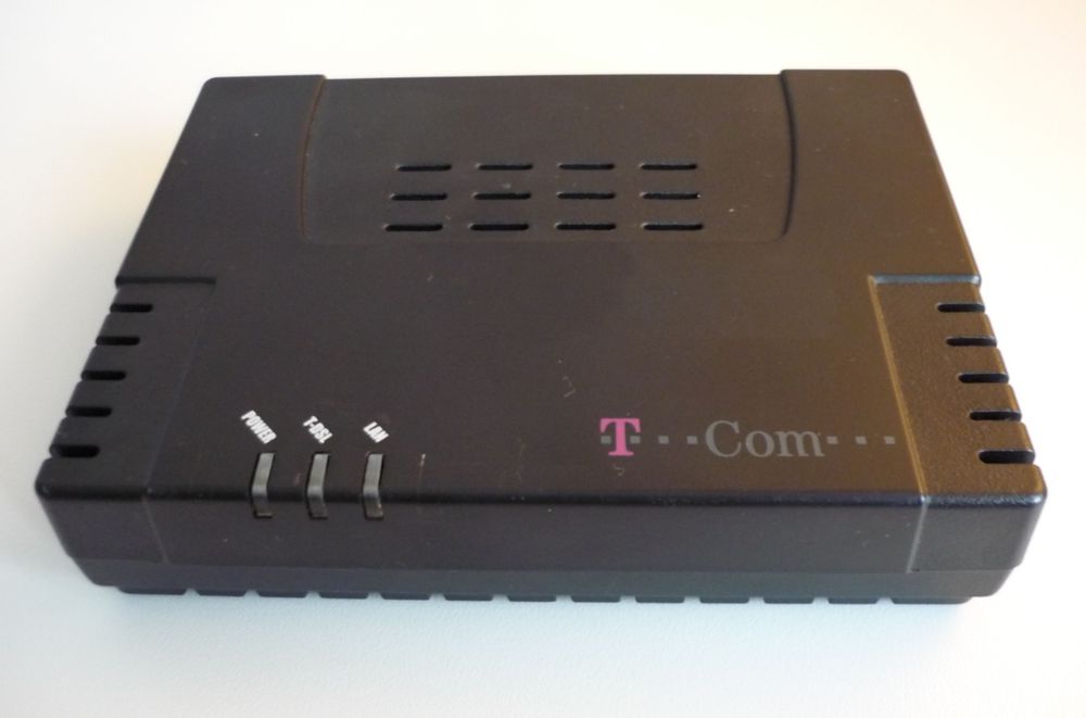

Mam taki problem: Mam modem typu AD2706
Vsetko funguje ako ma. Problem je v tom, ako nahle odpojim modem zo siete a nasledne ho zapnem, internet nejde.
Na modeme su 3 diody. Prva je Power, T-DSL, LAN.
Ked pripojim modem do siete, tak dioda Power a LAN sa rozsvieti a didoa T-DSL zostane nerosvietena.
Kabel som skontroloval je v poriadku. Najväcia „sranda“ natom je, ze vsetky 3 diody sa po zapnuti modemu rozsvietia po presne 28 hodinach.
Stalo sa mi to uz 6-krat a neviem co s tym. Mam nato pekne nervy. Nemienim zbytocne nechat zapnuty modem v elektrike.
Dakujem

Zkus dat Nailed connection misto Demand based.

Případně: když se modem odpojí, dostaneš se na něj z prohlížeče přes jeho IP adresu?
Nevím, zda to souvisí, ale mně když vypadne jednou za čas internet, naloguji se na router, rebootnu ho, a net se zase rozběhne.

Dakujem pomohlo to . :)
