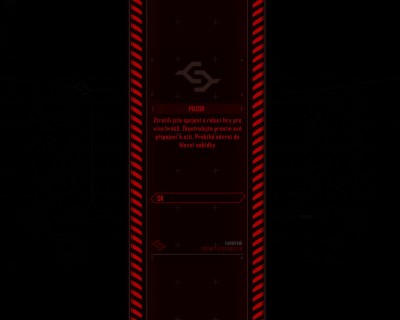

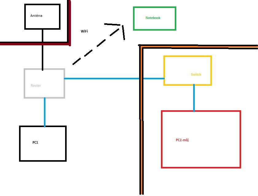

Na mojom počítači som postrehol za posledné dva týždne nepravidelné výpadky Internetu,či už som na IE,Chrome,Safari,mi z ničoho nič napíše že nemám pripojený internet,musím vytiahnuť všetky sieťové káble vo switchi a naspeť ich zapojiť aby to fungovalo ďalej.Taktiež keď chcem hrať nejakú hru online
ma v nepravidelných intervaloch vyhadzuje<Crysis 2 a BF3,iné origo nainštalované nemám>
Najviac ma to se*e pri Crysis 2 lebo mi nikdy nestihne započítať xp, za dnešný deň som nahral okolo 700xp a stále mám 0 :evil: :x :mad:
Chcem poprosiť niekoho kto má čas nech mi poradí,nejaké tipy alebo niečo nastaviť v OS :oops:
Vopred Ďakujem za akúkoľvek snahu o pomoc :wink:
EDIT:príloha "mapy" siteťe
EDIT2:Dodám že na ostatných zariadeniach ide internet bez problémov :idea:

Prijdes jen o internet ale v siti ses? cili neni problem pingnout treba router, nebo se dostat do nasdilenych slozek napriklad PC1 ? Ten switch je tam jen kvuli vzdalenosti od routertu nebo proc pro jeden pc? napis este co je ten switch zac.

no switch aj router ukazuje že v sieti som lenže Win hlasi ze nemám prístup na sieť alebo nepíše.
do zložíek v PC1 sa nedostanem pretože je to MAC a s tím sa Win sprárovať nejde,či :idea:
Ten switch mam v druhej miestnosti aj kôli vzdialenosti aj kôli tomu keď nejaký kamarád prijde s Ntb
Switch>TP-LINK TL-SF1008D
Router>TP-LINK TL-MR3220
Do teraz mi to zblbo iba raz keď som LAN oval s kamarátom,doniesol kumne NTB
stačilo reštartnuť pc a už to bolo v poriadku
Keď sme ešte nemali Router ale len Switch ktorý bol pri Mackovi tak všetko šlo bez problemov :oops:

tak treba do slozek toho ntb, nebo neceho co je pripojeny na routeru, jde o to jestli nejde jen internet, nebo se nedostanes vubec do svy site. Ping na router by stacil.
No pokud mas dalsi PC, ktery bys mohl pripojit na ten switch a otestovat jestli casem taky prijde o internet, urcite by ti to pomohlo najit kde je problem, pripadne soucasnej pc napojit primo na router, a ne pres ten switch.

Ten noťas je.....Další Macko,ja jediný mám v dome zariadenie "klasickej" konštrukcie pretože to ma pre mna osobne velkú výhodu>Úpravy na HW,jako uznávam že pre bežného použivaťela ktorý nemá potreby ako ja je MAC výborná voľba.
Daľší PC nemám :oops:
Teoreticky by som mohol presvedčiť kamoša nech donese svoju zostavu,lenže je dosti zastaralá viewtopic.php?f=44&t=90199
Mal tu aj notebook ktorý ma v podpise G73JW ale...u neho sa závada neprejavila :idea: mal ho ale pripojený cca 6hodín,môj pc je niekedy online aj 18hodin NON-STOP :blush:
mám predlžovák na LAN skúšal som PC nabojiť aj tak,PC sa správal rovnako

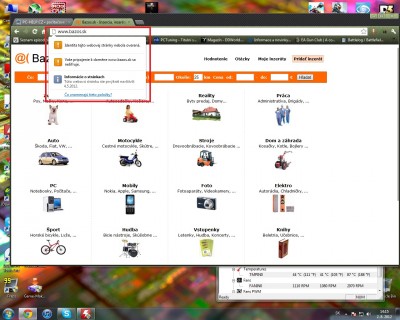

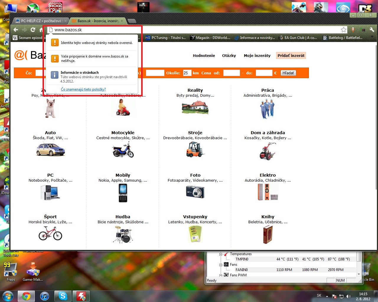

EDIT:Pri opetovnom pokuse či bude padať crysis 2 som to vzdal,hru vypol a keď som spustil prehliadač preblikli mi ikony a odvtedi mi nesutale ukazuje to čo je na vyznačenom mieste v prílohe :?

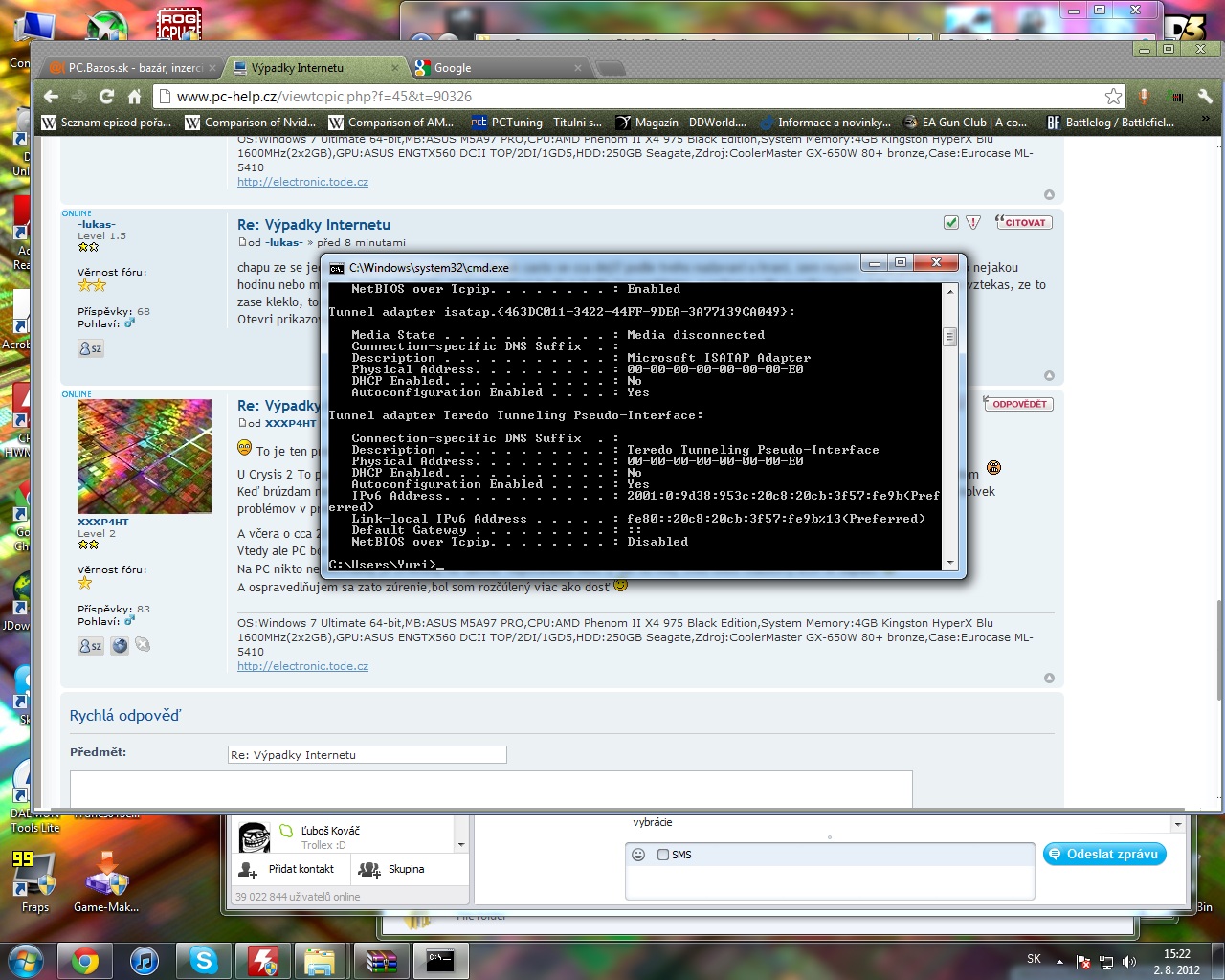

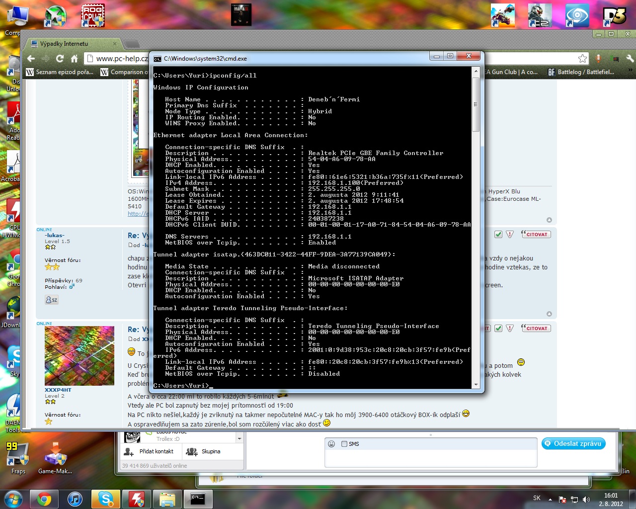

Otevri prikazovy radek (Start, do hledaciho okna napis cmd a dej enter) a napis "ipconfig /all" (bez uvozovek) a dej sem screen.

zvetsi to okno prikazoveho radku, to dulezity je schovany :lol:
XXXP4HT
Příspěvky: 392
Registrován: duben 11
Re: Výpadky Internetu
Příspěvekod XXXP4HT » 02 srp 2012 16:00
:oops: Aha prepáč
Idem nato

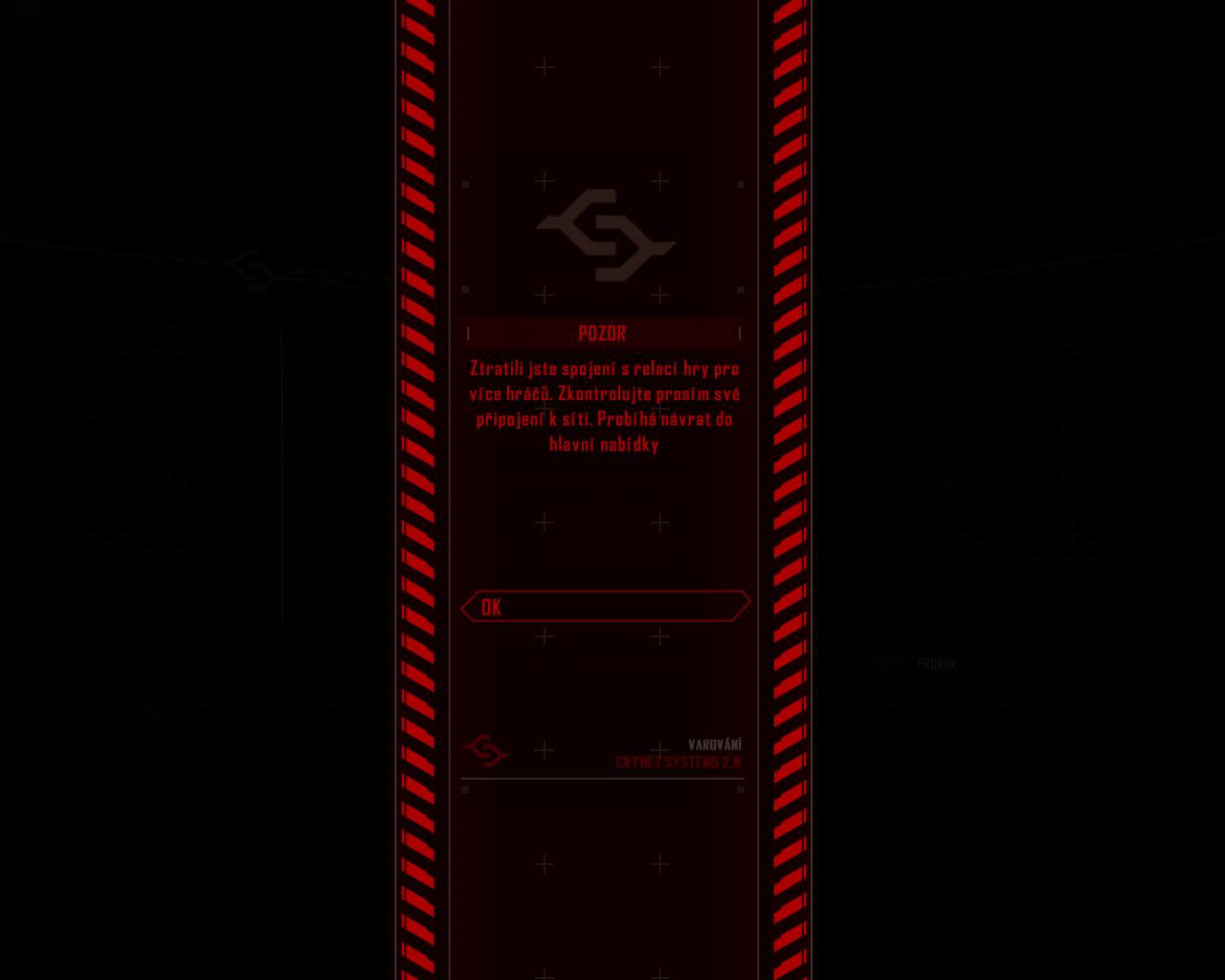

Vypadne,vitiahnem Sieťové káble,zapojím ak nepomôže urobím znova potom to už ide,no pri C2 ma vypoji že nemam internetove pripojenie a potom dam že znova pripojiť a už to ide lenže ma to hodí do menu a ja nemám žiadne xp....
Ďakujem veľmi za snahu :P :bigups:
Tak som to skúsil znova ten C2 a prikladam foto,tentoraz mi započítalo xp :P a hned ked malo načítať druhé kolo.....
