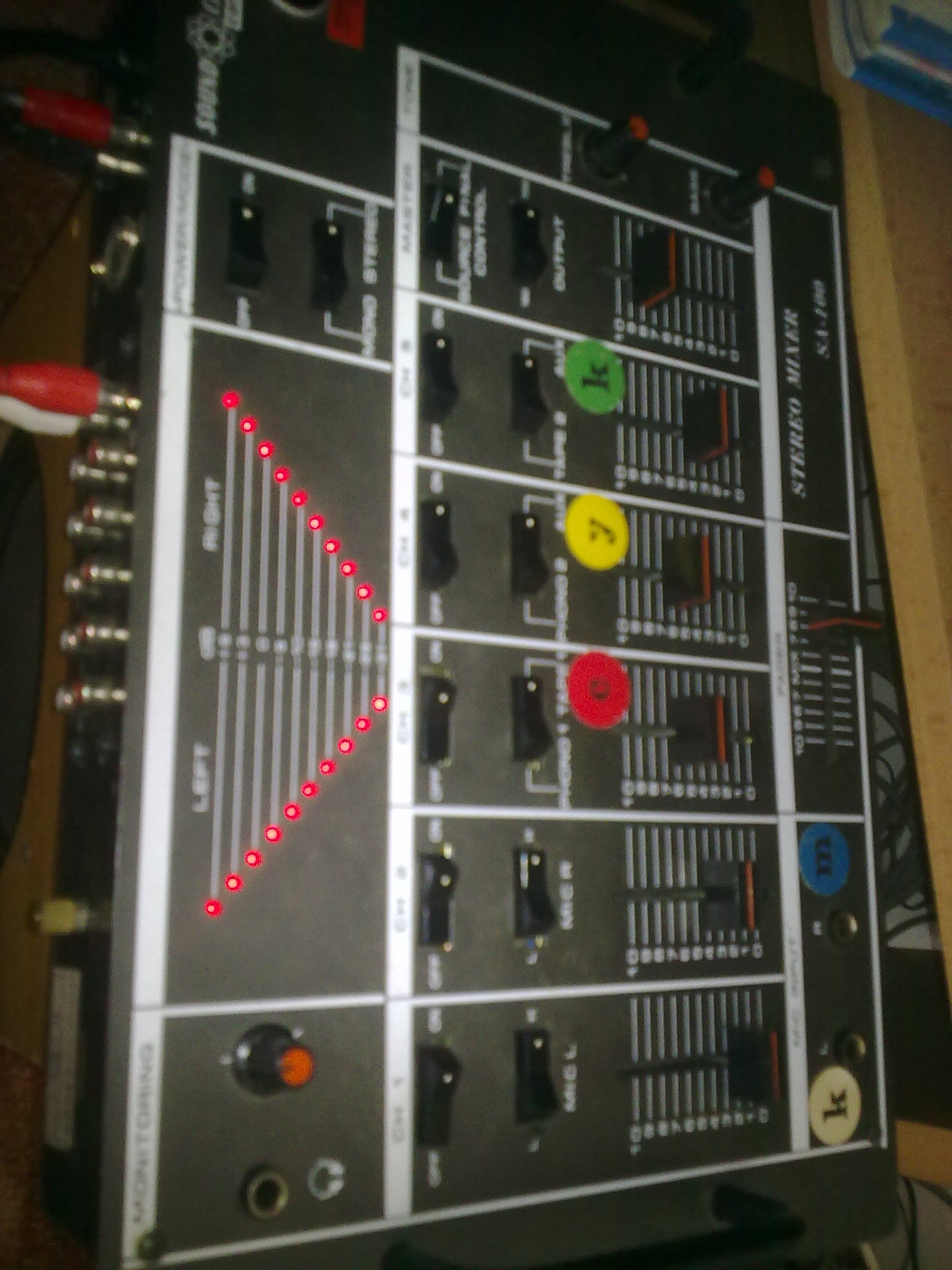

S kámošem máme repráky a Stereo Mixer SA - 100
Zapojil jsem to ale nehraje, diody blikají podle hudby z mobilu to ano, ale žádný zvuk nejde z repra :/

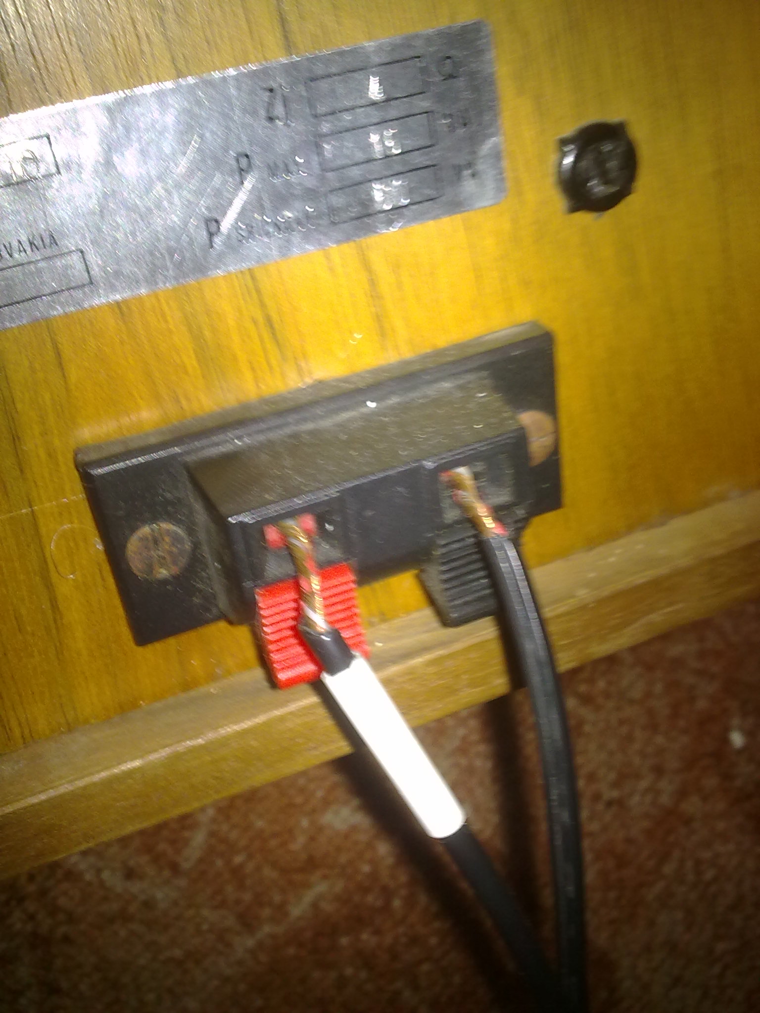

Má to i zesilovač a repráky jsou připojený tak, že u každého jsi zkroutil živý drát a stínění a strčil do zdířky, což Ti v životě hrát nemůže. Ty kablíky, které jsi strčil do vstupu pro repro na té dřevěné bedně musíš rozmotat a do černé zdířky strčit stínění a do červené strední živý kabel. Pozor! vždy jen z jednoho kabelu, nespojovat oba dva, které tam má zasunuté teď, paralelně, jinak riskuješ odchod koncáků! A modli se, jestli už to po Tvém bastlení neodešlo.

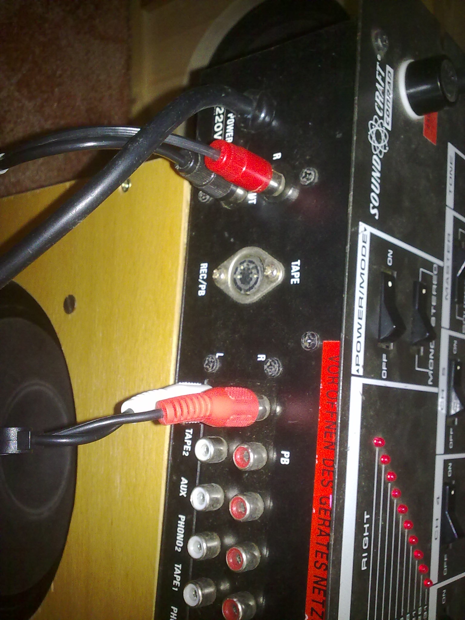

Udělal jsem to, že jsem vzal ten Chinch kabel s 2 konci dal červený do červeného a černý do černého, nehrálo to a když jsem dal červený do černého a černý do červeného už to hraje :) Jinak mám to připojené tak, že mám kabel 2 chinche a končí Jackem, ten mám v mobilu nebo NB. už hraje, jen nějak potichu :/ Na tom pultu mám vše i bassy na max a hraje to celkem potichu, má to 40W.. Díky za rady ;)

Nemůžu si pomoci, ale když vidím stíněný kabel smotaný dohromady a strčený do vstupu reprobedny (druhý konec správně ve výstupu zesilovače mixu), tak jde konec podle mne do zkratu a velké riziko odpálení tady je. Leda, že by bylo něco zapojeno jinak, obrázky jsou nekvalitní.

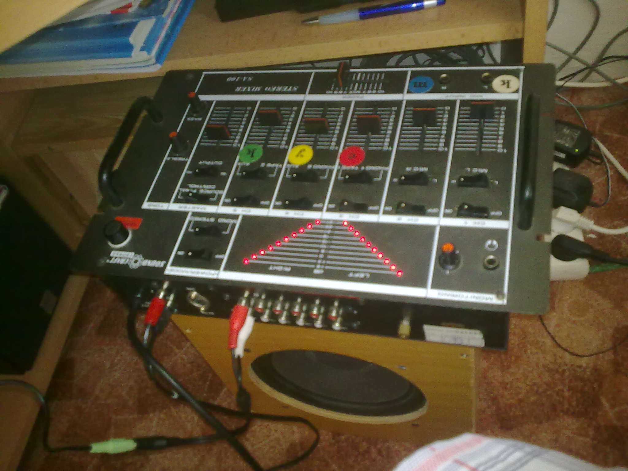

Ten zesilovač je kde? Jestli v mixáku, tak si to jen myslíš, tam žádný není. Ten CINCH co jde z mixu, je linkový výstup, který musíš připojit na vstup zesilovače a teprve ze zesilovače jít do bedny. O smotaných vodičích zde již bylo psáno a máš zaděláno na odpálení výstupu a to tím víc, čím víc to budeš tavit.

Ten mix jak říká Karlos žádný zesilovač nemá. Čili ta reprobedna snad něco v sobě má, ale je to zřejmě domodělo a minimálně použité nestandartní konektory, které klamou případné radily. Dokud nebudeme vědět, co ta bedna (dřevěná s reprákem) je za paskvil, tak se bude těžko radit.

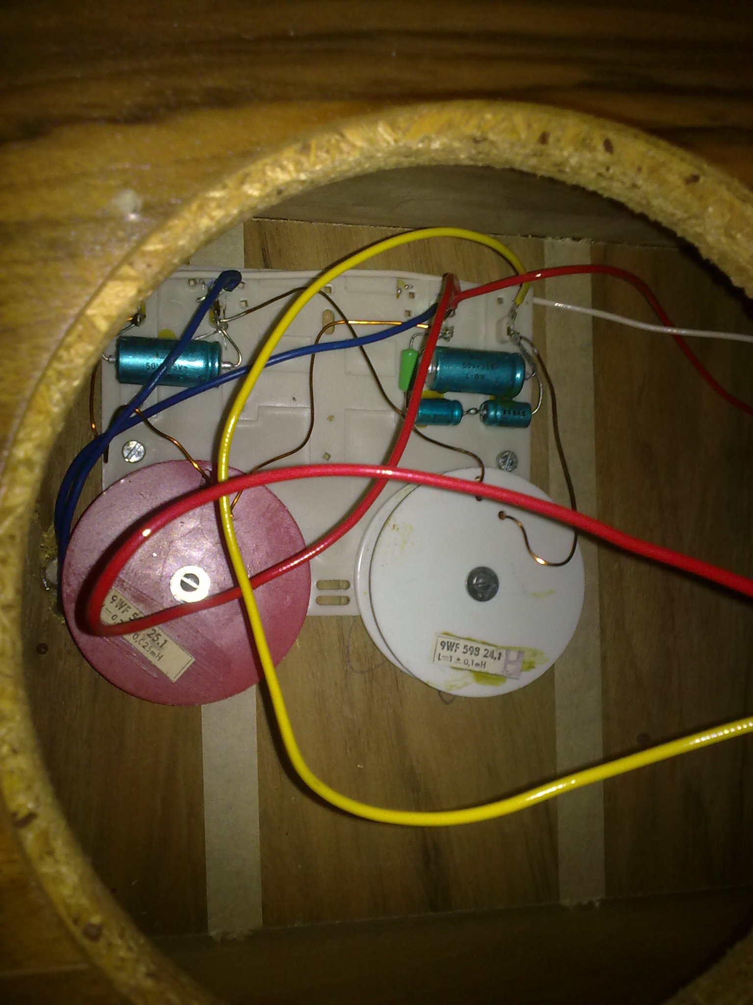

Zesilovač v bedně myslím je:

Jinak k tomu zapojeni: Vede z bedny do toho pultu kabel (aux), který začíná chinchem a končí 2 dráty, ty nejsou spojené ale každý jde do jiné díry v bedně. Z Output na pultu (2chinche) vedou do mobilu nebo NB Jackem 3,5mm.

Kabely z mixu jsou cinch (pokud jsou zalité a ne šroubovací) a tudíž každý kabel se skládá z vnitřní žíly a stínění. (to co je v konektoru a pak kolem něj). To co jsi nastrkal do bedny je tedy nejspíš zkroucené stínění s ,,živým" vodičem dohromady. To bych raději nepoužíval a použil origo kabel který koupíš za pár korun než riskovat zničení mixu.
Nakonec to ale vypadá že ty konektory z mixu do bedny jsou šroubovací a tak ten kabel který tam někdo přiletoval, může být klidně jedna tlustá žíla.

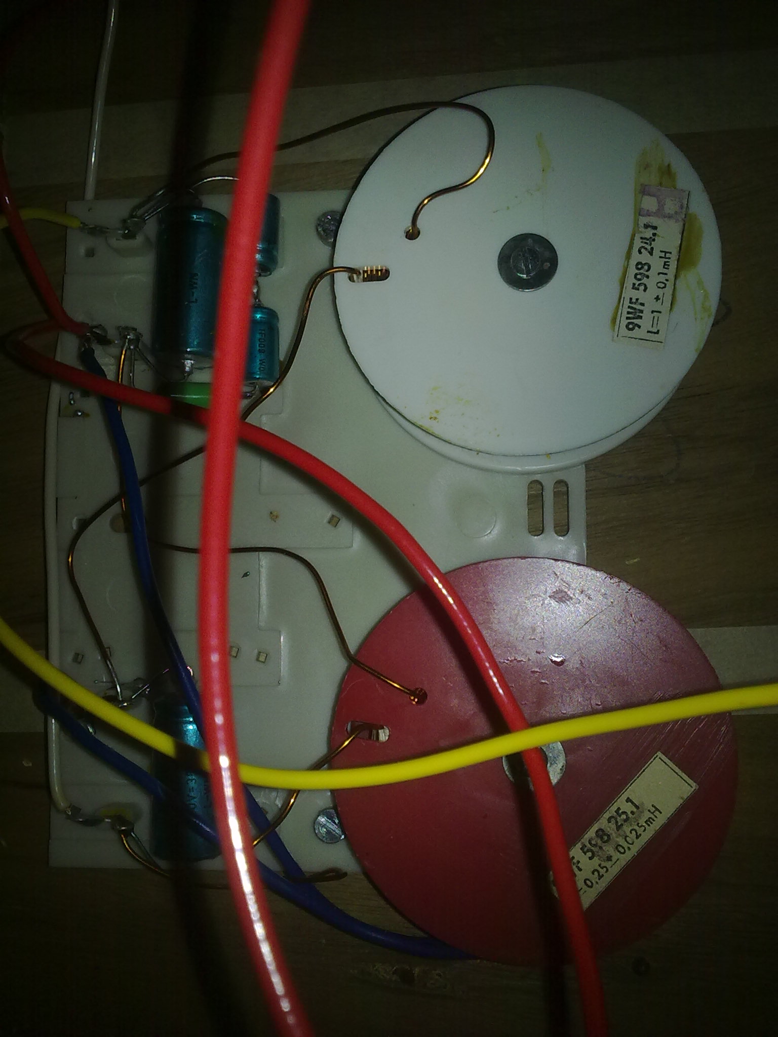

K těm fotkám...v bednách je jen ,,vyhybka" která pouze rozlišuje to aby každý reprák v bedně hrál to co má. Basák basy, výškáč výšky a tak...To není zesilovač.
