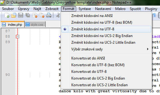

Zdravím, stáhl jsem si css šablonu a když chci na web dát texty s háčky a čárky tak mám místo písmen otazníky. Je nějaké možnost úpravy, aby šablon zvládala i češtinu?

V CSS žádné texty nejsou, tam je jen jak má daný prvek vypadat. Texty máš nejspíš v HTML souboru tak jak ho budeš ukládat nastav kódování UTF a do kódu dej:
Kód: Vybrat vše
<meta http-equiv="Content-Type" content="text/html; charset=utf-8" />
Např. v programu Notepad++ je to zde:

Ten meta řádek tam již mám (samozřejmě v html) uložil jsem to dle obrázku, ale pořád to nefunguje.
--- Doplnění předchozího příspěvku (31 Srp 2012 19:40) ---
Už je to ok, díky.
