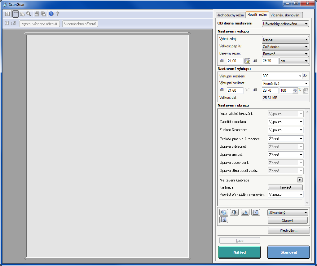

Skenuji pomocí programu PhotoStudio od ArcSoftu, který jsem dostal ke skeneru. Vždycky jsem měl skenovací rozhraní ScanGear (TWAIN):

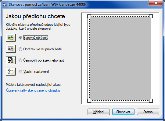

Včera jsem chtěl skenovat přímo z GIMPu, což jsem dělal dřív v Ixpéčkách, jenomže teď (Windows 7 64bit) na mě vyskočilo tohle WIA okno:
a když jsem se vrátil do PhotoStudia, už jsem ho tam měl taky.
Stáhnul jsem si tedy ze stránek Canonu TWAIN ovladač pro moje Windows; po jeho instalaci sice pořád vyskakovalo WIA rozhraní, ale napadlo mě, že bych se mohl podívat do nastavení PhotoStudia; našel jsem v menu položku Select Source… a TWAIN tam byl; sláva! (Asi jsem ten ovladač nemusel stahovat, ale to mě napadlo až později.)
V GIMPu ale možnost výběru nemám, k dispozici je stále jen WIA (a jak už jsem napsal, v Ixpéčkách jsem možnost výběru měl).
Koukal jsem se do ovládacích panelů na nastavení skeneru, ale ani tam nikde není TWAIN vidět.
Jakým způsobem mohu Sedmičky přesvědčit, aby používaly TWAIN namísto šíleného WIA rozhraní? Skenovat sice mohu nadále z PhotoStudia, ale někdy je to z GIMPu pohodlnější.
