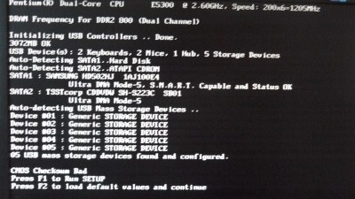

Nevíte co to proč to tam je? A co s tím ? Předem děkuji .. Windows 7 64bit

No nedělá to tak nějak nic až na nefungující webkameru. Vždy zmáčknu F1 a počítač naběhne ale nejde mi kamera ...

Tak, pokaždé když zapnu počítač naskočí mi tam tohle a já nechápu proč? Poté zmáčknu F1 skočí to do bisou z něho odejdu a počítač naběhne.. Začnou se instaloat všechny zařízený usb a kamera nejde... obnovil jsem systém kamera šla a ted zase nejde ..

Co je to "tohle" ?
Hlasku Press F1 to continue si predstavit dovedu, ale obvykle u ni byva napsano jeste neco.

Příspěvekod vladavlada89 » 20 kvě 2014 20:49
V příloze je vše co vidím já..

Příspěvekod petr22 » 20 kvě 2014 20:54
Takze vybita baterie na zakladni desce napajejici pamet udrzujici nastaveni BIOSu.

Příspěvekod vladavlada89 » 20 kvě 2014 20:56
Takže koupit novou ?
Příspěvky: 54949
Re: Problém při načitání počítače
Příspěvekod petr22 » 20 kvě 2014 20:58
Presne tak.
Nejakou takovouto:
http://www.alza.cz/varta-lithium-2025-cr2025-d54139.htm
Ale muzes to jeste overit tak, ze neco zmenis v BIOSu, vypnes pocitac na noc od elektriny a kdyz tam rano ta zmena nebude tak je to baterie zcela urcite.

Příspěvekod vladavlada89 » 20 kvě 2014 21:05
Díky moc našel jsem jinou ze starého PC a vše najednou jde :) A to se prostě jen tak stane, že se ta baterie vybije? :) Protože jsem se stim ještě nesetkal...
