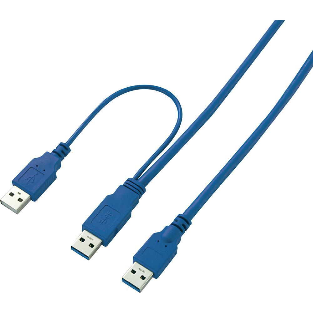

Y kabelem jsem měl na mysli takovýhle:
Jeden konec do harddisku, dva konce do počítače.

Ne, tento typ to není. Do PC zapojuji pouze jeden...

Ten kabel, který používáš bude asi tento:

Příspěvekod marakan » 02 črc 2014 01:22
Je to tento kabel...
