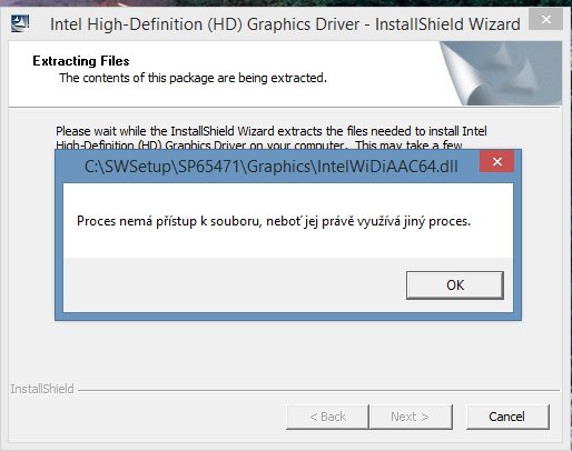

Díky. Stáhl jsem to první v graphjics - http://h10025.www1.hp.com/ewfrf/wc/soft ... 0922#N2637
a skáče mi při instalaci furt toto: http://i.imgur.com/SiZ4kn5.png

Obrázky se vkládají sem jako příloha - viz. tebou odsouhlasená pravidla. Přece nechceš, aby odpovídající klikal na odkaz, pod kterým se může ukrývat bůhvíco a bůhví kde.

Házelo mi to u více souborů.

Pravděpodobně zkoušíš nainstalovat ovladač bez toho, že bys jej nejprve odinstaloval. Nově instalovaný ovladač se snaží přepsat systémovou knihovnu, která je používána ovladačem, který je již nainstalován.
Správný postup je: odebrat ovladač - ve správci zařízení pravoklik na zařízení a odinstalovat, a teprve poté nainstalovat nový.
