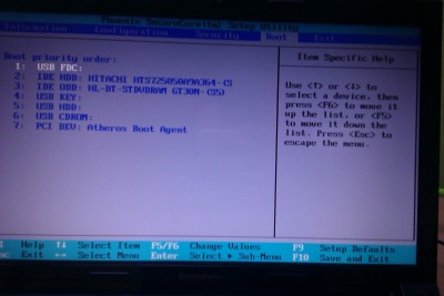

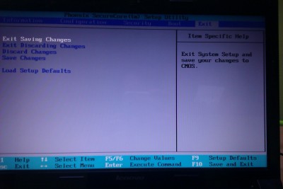

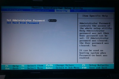

--- Doplnění předchozího příspěvku (31 Říj 2014 15:23) ---
]fotky z biosu z každé kategorie nikde nic

Příspěvekod Akrej » 31 říj 2014 17:41
no našel jsem si akorat multimedia těch fn ty přímo funkce takže by to podle mě fungovalo tak že bych zmačkl fn + F8 a měl bych tam něco jiného
Ale dohledat Fn samotné jsem nenašel

WinDroid píše:FN jestli se nepletu přemapovat nejde, jen přes bios. a to je pak těžký když to neumíš najít..
jak najít prošel jsem to několikrát ale nic ve které založce bych to měl hledat a není možné aktualizovat bios nebo odemknout tu funkci
