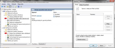

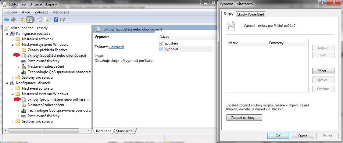

Jak skript dostat do systému po spuštění - můžeš klidně využít naplánované úlohy, tak lze po spuštění nastavit i se zpožděním. Jak spustit skript při vypnutí - zadej příkaz "mmc gpedit.msc" a více vysvětlí obrázek.
