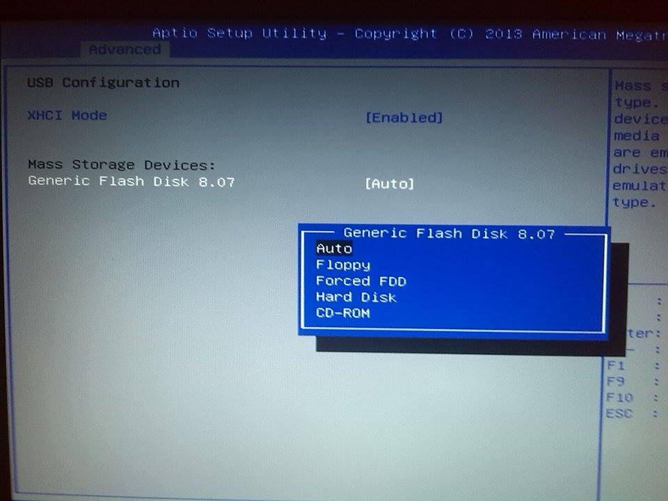

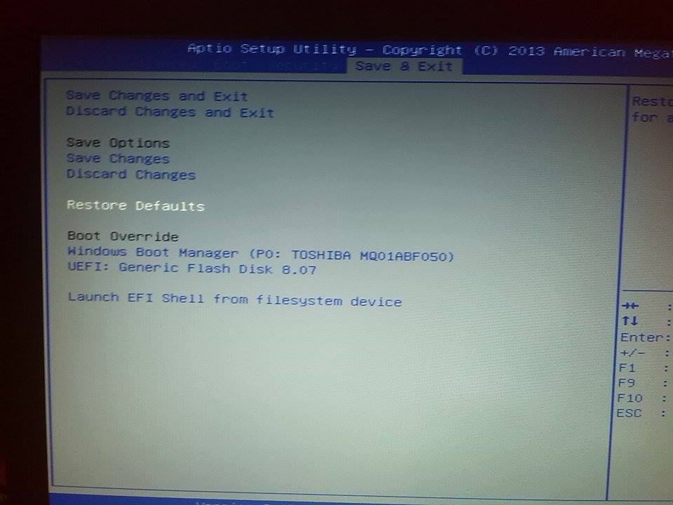

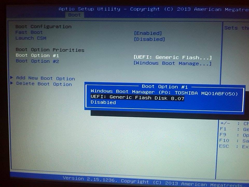

Tak secure boot jsem dal disabled,ale pořád bez uspěchu...přikládám screeny biosu
je mi divný,že v tom boot override je pořád na prvním místě hdd toshiba a nejde to nijak zmenit....
a ještě jedna věc je divná jak mám nastaveno u Mass storage devices:Flash disk tak mám nastaveno aut ale nikde tam na výběr usb není viz screen jen floppy,cdrom,hdd nebo forced fdd (to nevím co je)...
takže jsem bezradný ...

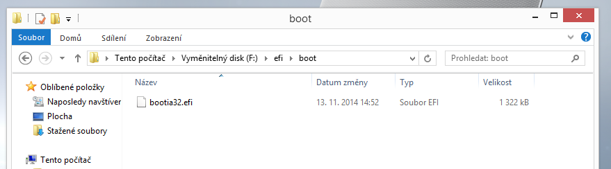

Je na tom flashdisku EFI boot soubor?
Pokud je tam jen bootsektor, tak to pre EFI nepujde.

Je ta flashka naformatovana na FAT32 a je pouzito GPT a ne MBR?
64bit EFI boot soubor tam nemas?
Re: Nastavení biosu pro bootování z USB flash
Ano je na fat32....zkoušel jsem z ní systém nainstalovat na jiném notebooku a tam mi to jde....přímo při startu klávesou f12 zvolím instalaci z usb a normálně instalace proběhne...tady f12 ani jiná klávesa nefunguje musím přez bios a tam se mi to právě pořád nedaří rozjet
