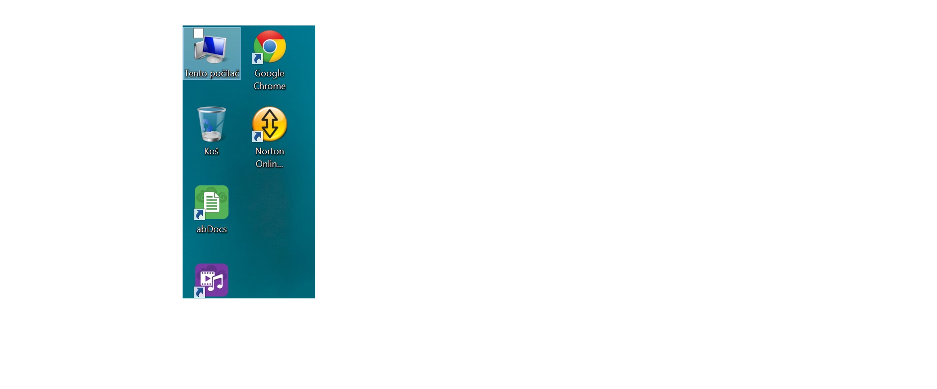

Zdravím, mám dotaz, přítelkyně dostala k vánocům nový notebook a když se nejede myší na jakoukoliv ikonu, tak se tam objeví ten čtvereček a tudíž možnost "odfajfkovat", viz. foto v příloze, nevíte někdo prosím, jak udělat, aby to bylo normální ?

Pokud myslíš ti zakrouceno šipku, pak je to zcela normální a signalizuje to, že se jedná o zástupce. Ale i to lze odstranit, přijde mi to ale zbytečné, naopak užitečné!

Nene, ja mam na mysli ten bílý čtvereček, ve kterém se objeví fajfka při každém kliknutí :)

To je defaultní nastavení pro dotykové displeje a složí to k hromadnému výběru jako náhrada za Ctrl.
Re: Fajfka u ikony
Aha, takže to nejde vypnout ? :)

Určitě to nějak půjde, ale nevím jak. Zkusím to zjistit a dám vědět. Mám to na tabletu, kde to normálně používám, takže jsem s tím moc nelaboroval.

OK, tak se to dá vypnout odškrtnutím políčka "Vybírat položky pomocí zaškrtávacích políček" v Možnostech složky.
