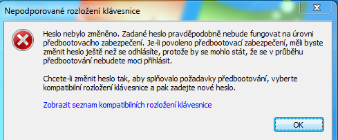

Potřebuju se zbavit hesla normalněho změnit původní heslo znám, ale po napsání nového a hesla a potvrzení tak program se sekne a po par sekundach přestane pracovat a pak vyskočí hlaška:
Zkoušel jsem zobrazit ten seznam,ale nic se neukáže.Projistotu jsem vypln nastevení hesla v biosu a ňaký ten security mod problem se děje na ntb HP probook 4720s

Ty mas v heslu nejaky carky nebo hacky? Co mas za rozlozeni klavesnice? Zkusil jsi postupovat podle kroku co ta chybova hlaska pise?

pismena a čísla jednoduché bez diaktritiky

Bud docasne anglicke rozlozeni klavesnice (snadne) nebo v HP Protect Tools vypni heslo k disku.

změnil jsem nastavení rozložení klavesnice povipínal v HP procejt tool co se dalo a stale se to sekne a napiše tu hlašku.Tak mě napadlo založil jsem noví učet a dalho administratorem a co třeba zkusti ten starý učet smazat administrotor už není a bojím se abych něco nepodrbal kvuli tomu

Heslo muzes zmenit i z prik. radku, ale otazka je, co na to Protect tool. Muze to dopadnout tak, ze se neprihlasis vubec.

vim heslo do biosu a žadné jiné zabezpeční tak snad není všechno jsem povipínal.A nebo co tak zkusit odinstalovat project tools

Zjevne nevyuzivas, tak odinstaluj.
