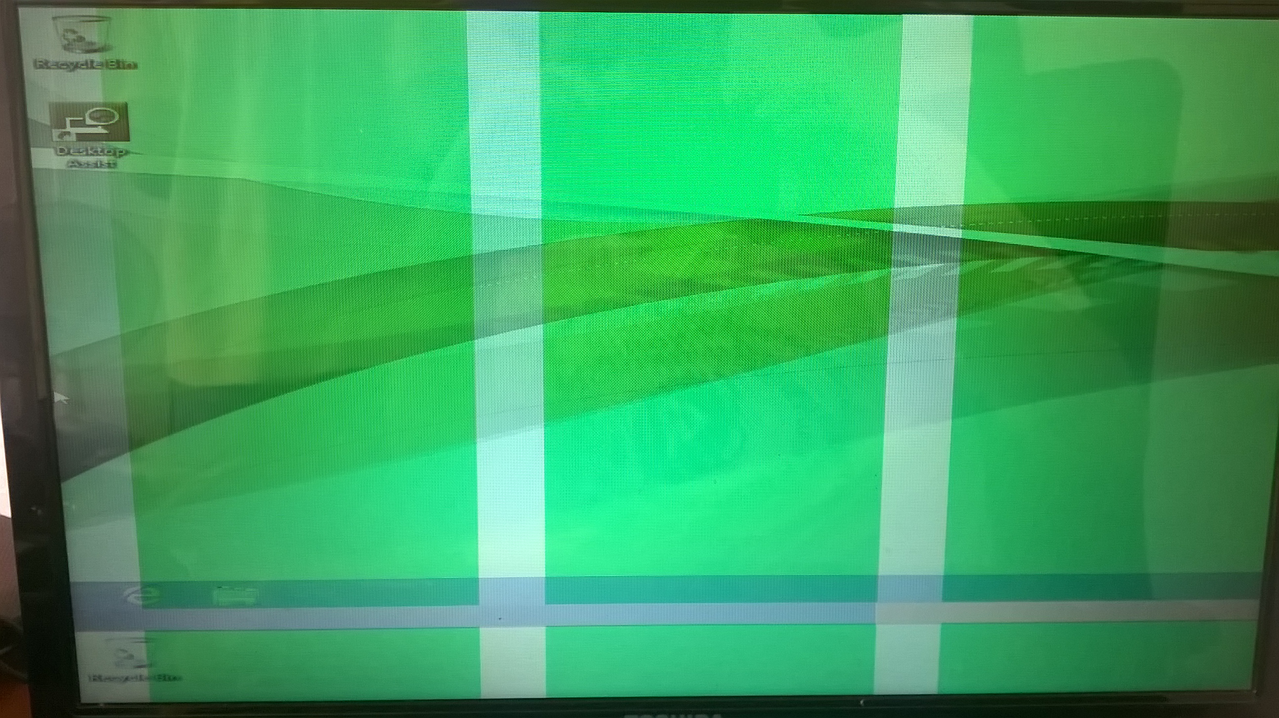

Dobrý den,
po obnovení notebooku Toshiba Satellite L875-S7308 mám problém s displayem. Zkrátka nezobrazuje tak jak by měl. Celá obrazovka je jak pod zeleným filtrem a má špatné rozlišení. Pokoušel jsem se najít ovladač ale neúspěšně. Prosím tedy o nějakou jinou pomoc nebo o odkaz na daný ovladač.
Děkuji

Ahoj, zkus připojit počítač k externímu monitoru. Pokud bude i ten zelený, tak odchází grafická karta. Což bude s největší pravděpodobností ono.

Takhle vadna graficka karta obvykle nevypada. Podle me to vypada spis na kabel spojujici displej se zakladni deskou, mechanicke poskozeni zaviranim a otviranim displeje.
V tom pripade bude obraz na externim monitoru v poradku.

Obraz na externím monitoru je v pořádku... zapnul jsem aktualizaci na win 10 takže pokud to bude ovladačema tak se to snad spraví. Pokud ne uvítám další řešení :)

Pokud je v pořádku, tak to bude jak říká Petr.

Nevím jak by ti bylo možné harwarovou chybou protože se to stalo hned po obnovení tovrního nastavení. Během obnovavání notebook ležel na stole a nebylo s ním za celou dobu ani jednou pohnuto. Hned po startu už byl obraz vadný.
