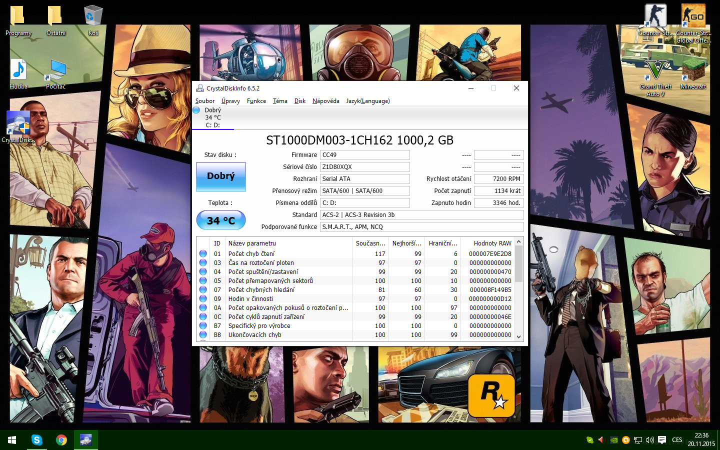

Problém bude nejspíš s diskem. Udělej jeho kontrolu programem CrystalDiskInfo a výsledek sem vlož v příloze.
VojtasGaming
Příspěvky: 69
Registrován: listopad 15
Re: Problém se startem počítače
Příspěvekod VojtasGaming » 20 lis 2015 22:41
Pic píše:Problém bude nejspíš s diskem. Udělej jeho kontrolu programem CrystalDiskInfo a výsledek sem vlož v příloze.
