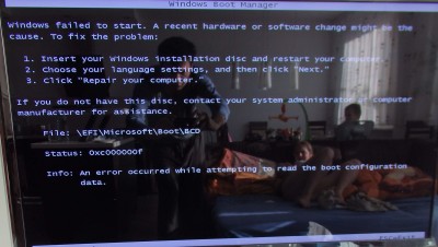

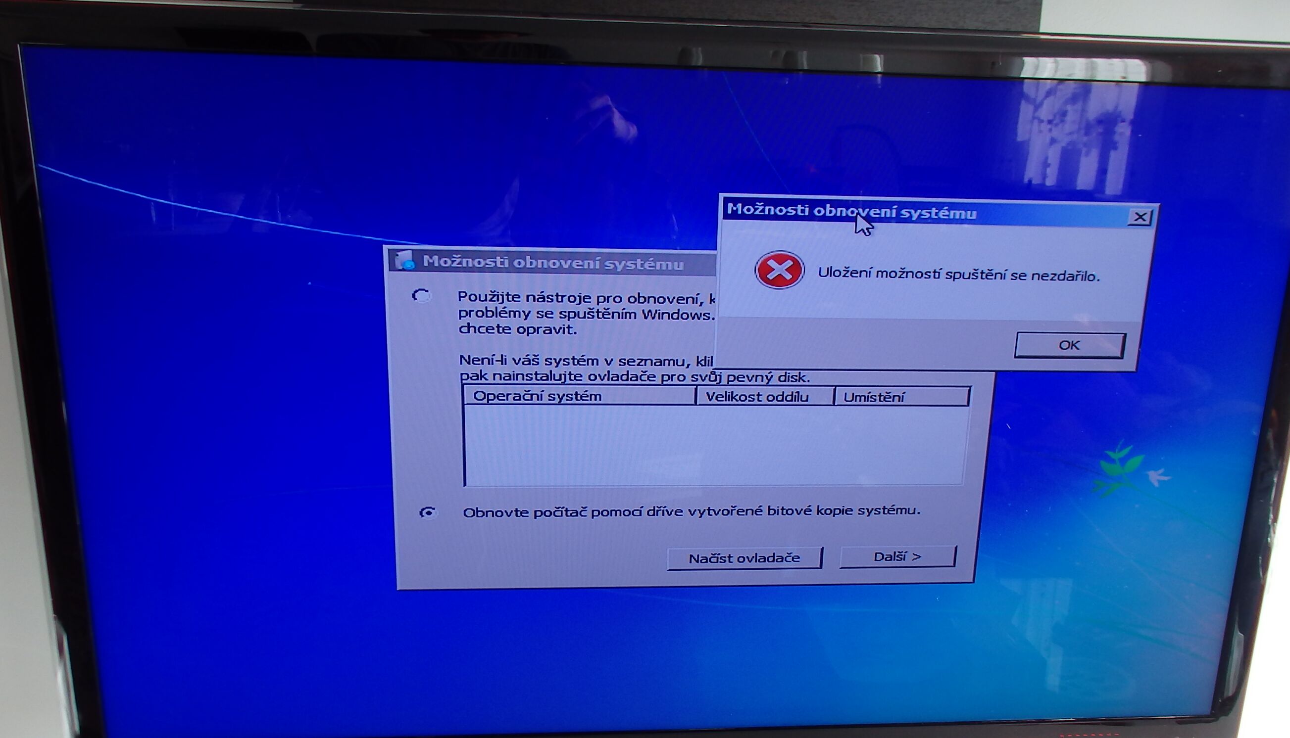

Ahoj,
včera jsem normálně vypnul PC (nic jsem včera neinstaloval, nepřipojoval, atd.) a dnes mi nejde spustit systém Win 7. Druhý systém Win 10 jde normálně.
Poradí někdo, co se děje viz přílohy.
Díky
Karel
Dodatečně přidáno po 3 hodinách 36 minutách 32 vteřinách:
Ahoj,
našel jsem jeden návod zde:
https://www.youtube.com/watch?v=tyTQ-v4vUVU

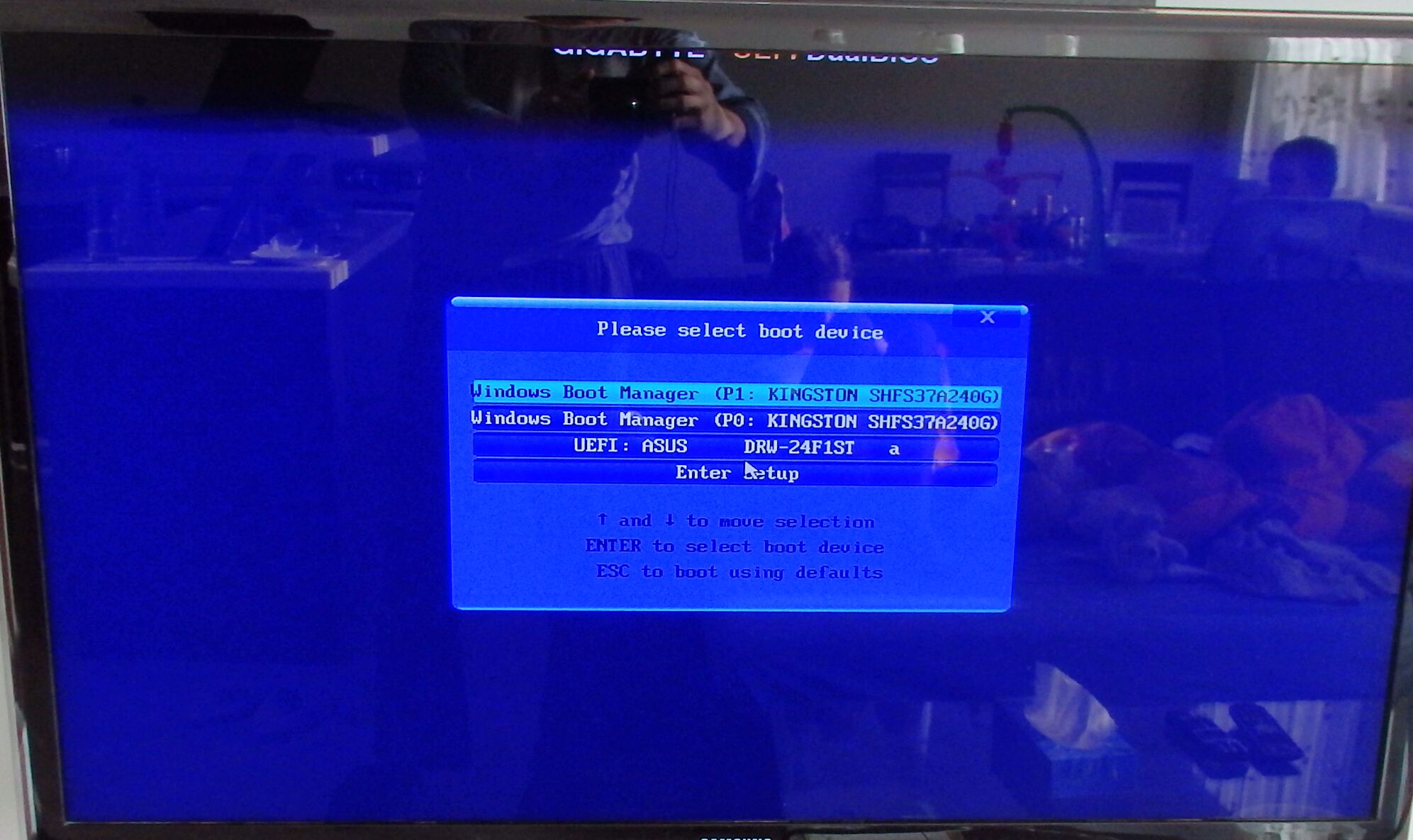

Ale nevím zda neudělám nějakou chybu když mám boot vždy z disku který je nastaven - viz příloha. Přeci jen nechci aby mě pak nešlo ani Win 10.
Volba disku při bootování (na první je Win 10 na druhém Win 7 - ten je v biosu nastaven jako první kde se má bootovat)

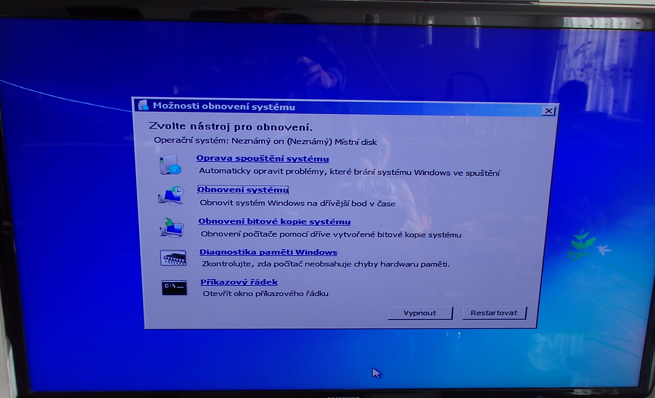

Oprava či obnoveni nefunguje též

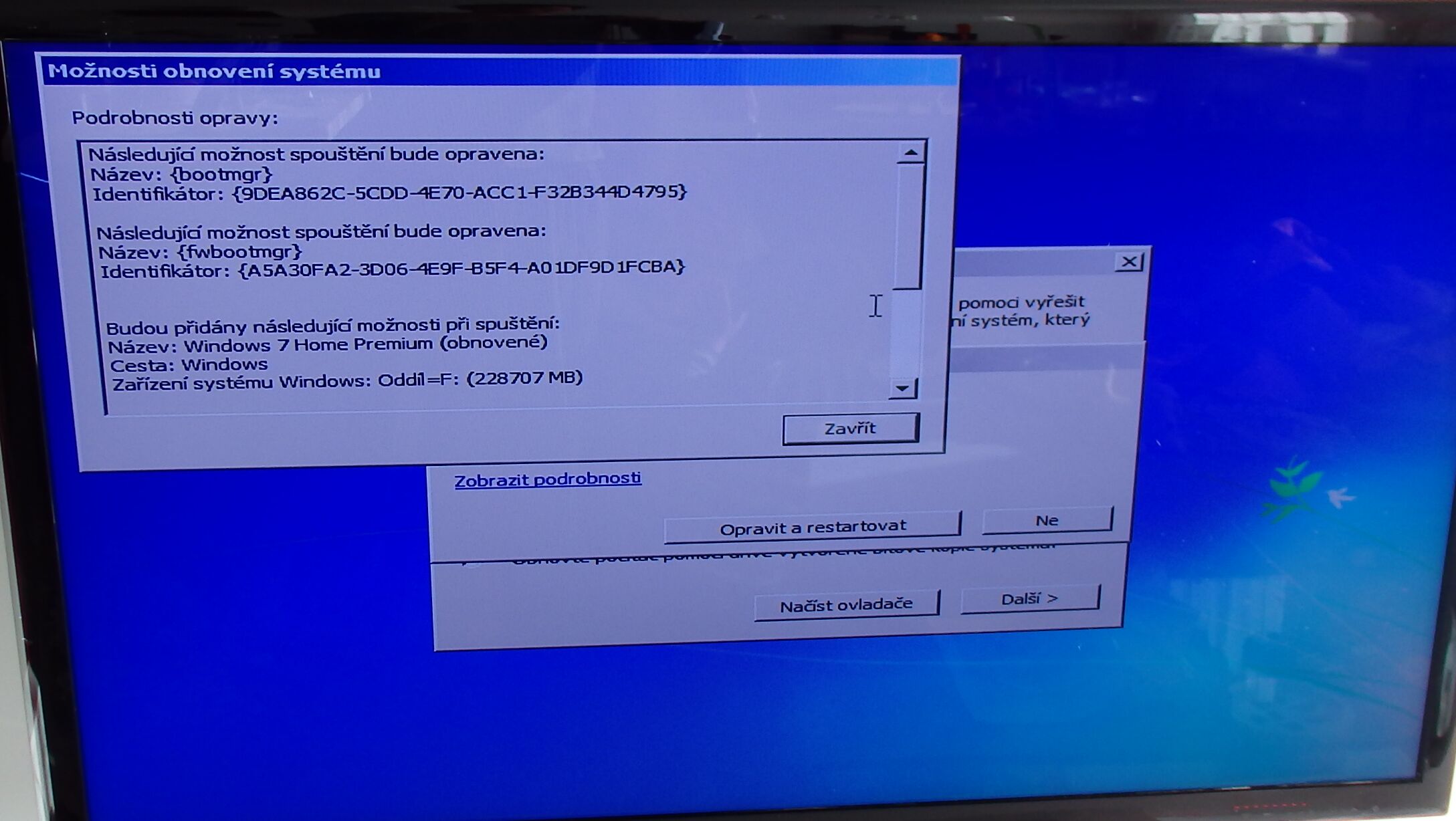

Po kliknutí na horní volbu v předešlém okně

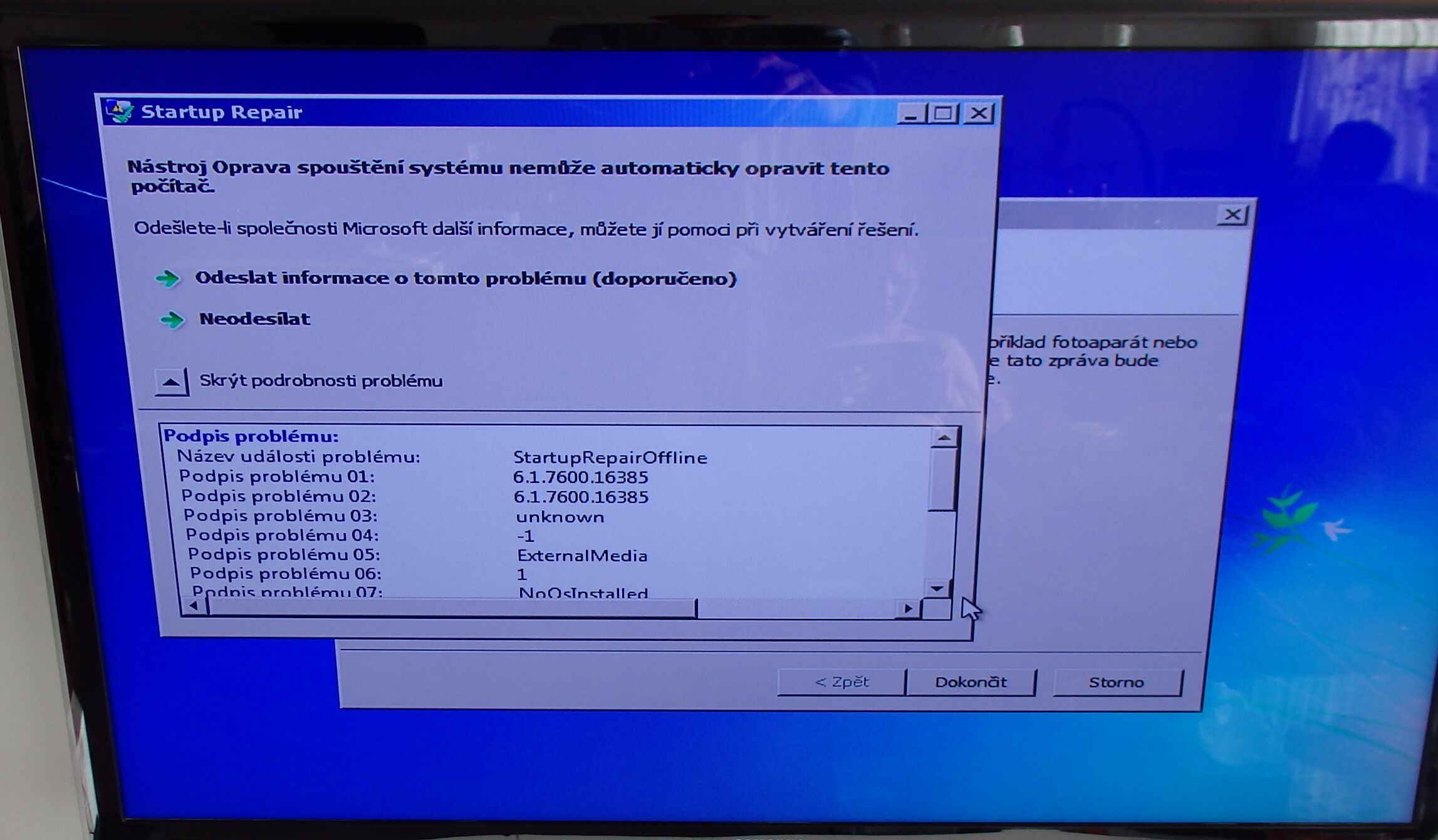

Po kliknutí opravit a restartovat
Po vložení instalačního DVD a volby opravy

ale já mám každý systém na jiném SSD disku. Mám celkem 4 HDD, 2 SSD se systémy (na jednom Win 10 a na druhém Win 7) a 2 HDD na data.

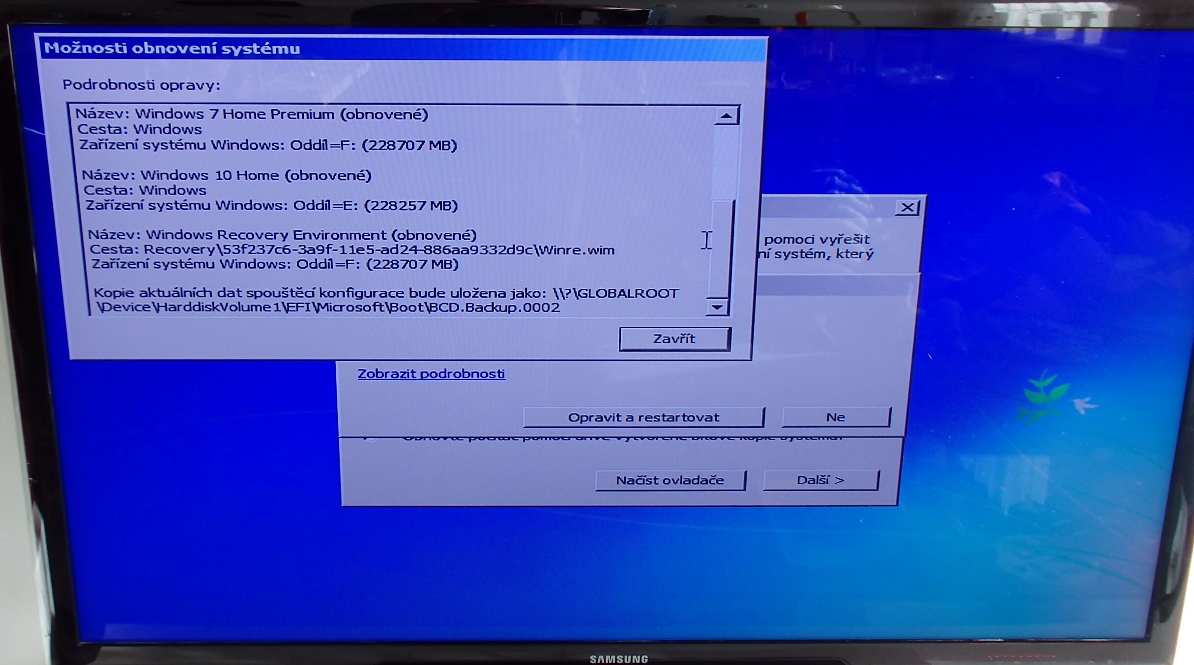

Tyhle pokusy o opravu delej s odpojenym W10 SSD.
Nemel bys ale lepsi nez volit rucne disk mit jeden zavadec a v nem volbu W10 / W7?

V tom případě, jak píše zeus. Odpoj ten s W10 a nemusíš se o ten systém pak bát.
(Samozřejmě, za předpokladu že všechny součásti W10 jsou na tom disku. Často se stává, že lidé instalují systém s více připojenými disky a zavaděč se vytvoří například na jiném, třeba datovém disku. Pak ten datový disk odpojí a náhle už systém nenajede. )

opravdu s odpojeným diskem zkusím. Co se týče toho zaváděče, tak dříve když jsem měl Win XP a Win 7 jsem to tak měl, ale nyní to prý s Win 10 a Win 7 nejde (tvrzení od Alzy kde jsem PC s nainstalovanými systémy zakoupil). Takže když chci druhý systém tak přes F12 při startu a pak přepnout na druhý disk.
Ale díky zkusím to odpojit a uvidím.

OK, rada pomohla, po odpojení disku s WIN 10 se za pár minut vše opravilo a už vše jde bez problémů v obou systémech.
Díky
