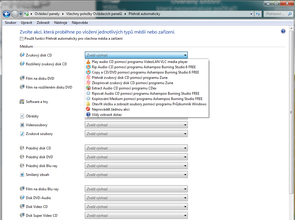

Ahoj,
Dostal jsem se k PC, na kterém je Windows 7 32 bit pro a po vložení CD s hudbou vyskočí při dvojitém kliknutí na ikonku mechaniky (E:) hláška, že nemůže najít obsah. Jako výchozí je tam nastaven BSPlayer, který na disku již není (nevidím ho v programy a funkce, nemá složku v program files). Když kliknu pravým tlačítkem na ikonku mechaniky a přehraji ve VLC, či WMP, tak se obsah bez problému spustí.
Problém to není závažný, řeknete si, může si kliknout pravým tlačítkem a použít jiný přehrávač. Ale PC není můj, vlastní ho starší člověk a chtěl bych to uvést do stavu, kdy to bude funkční i bez toho. Jak můžu odebrat zbytek toho software, aby tam nepřekážel?

Přímo přes ovládací panely jsem tam sice nešel, ale "přehrát automaticky" jsem nastavil na VLC a bez úspěchu.
Když je tam zbytek, tak ho někdo jen smazal s program files? Takže ho mám nainstalovat, aby tato data přepsal a zkusit odinstalaci přes programy a funkce?

Tak jsem zkusil odmazat soubory, ale stejně to nepomohlo, tak jsem ho nainstaloval, fungovalo to. Pak jsem to odinstaloval a zase stejný problém, znovu jsem odmazal zbytky a pořád nic, PC jsem přejel Ccleanerem, fixnul jsem registry a BSPlayer zmizel z volby.
Teď je místo něj v seznamu jako první volba "otevřít" a až druhá je "přehrát". Šlo by nějakým způsobem zařídit, aby se tyto volby prohodily a při dvojkliku se CD místo otevření přehrávalo?

Na soubory přímo jsem ve vlastnostech přidělil WMP, ale to je až po otevření toho CD, já bych potřeboval, aby se v tom přímo otevřel celý disk jako playlist. Teď je jako první možnost při pravém kliknutí na mechaniku "otevřít", "Přehrát" je až na druhé pozici a tak se při dvojitém kliknutí otevře, namísto přehrání.
Změna volby u přehrát automaticky vůbec nic nezmění.
