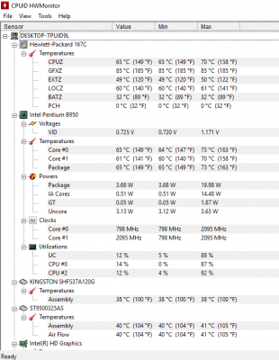

koko5858
Příspěvky: 22
Registrován: srpen 13
Re: Počítač se samovolně vypne
Příspěvekod koko5858 » 22 led 2016 16:25
Teploty
Akrej
Příspěvky: 2999
Registrován: červen 12
Příspěvekod Akrej » 22 led 2016 22:17
a hoď jsem ještě teploty během hraní možná totiž mame totožny problem ale mě se to stává tak po 5 hodinách

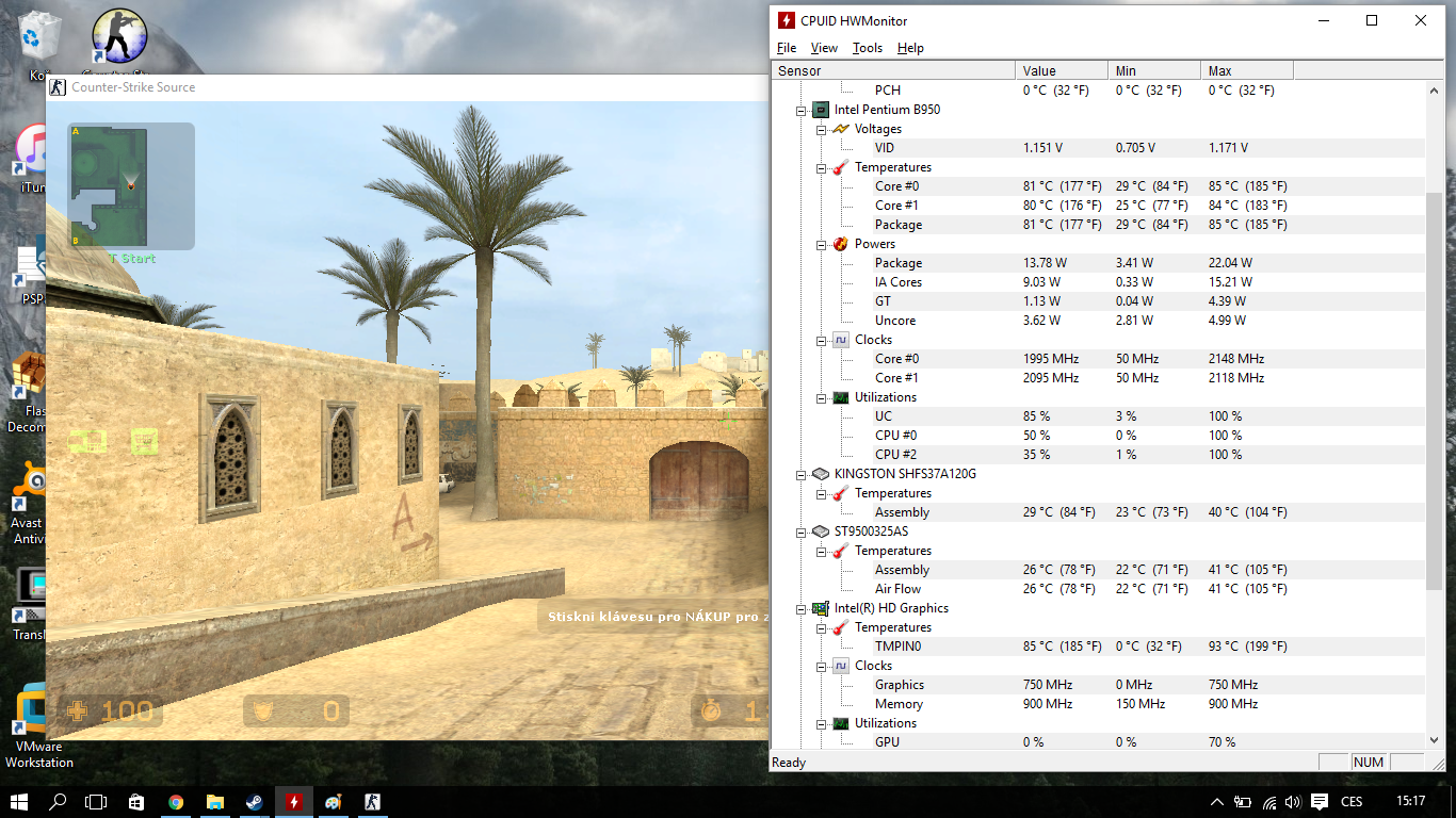

koko5858
Příspěvky: 22
Příspěvekod koko5858 » 23 led 2016 15:19
Teploty při hraní:
_vcn
Příspěvky: 2419
Registrován: duben 12
Příspěvekod _vcn » 23 led 2016 16:06
Extrémní přehřívání procesoru. Tenhle konkrétní procesor Intel Pentium B950 končí na 85°C a pak se ntb prostě vypne, aby nedošlo k jeho poškození.
Zkontroluj, jestli chlazení notebooku funguje tak, jak má. Z ntb musí během hraní vycházet hodně horký vzduch a musí opravdu foukat.
