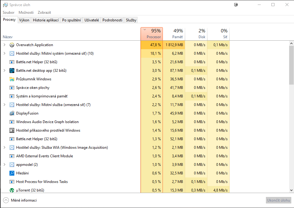

A když tu hru vypneš ,tak jsi o 47,8% dole.Co přesně je to za procesor?
Navíc by bylo dobré povědět co se ti podělalo.
Nic,projet antivirem a Malwarebytes-Antimalware a každopádně se přihlásit do sekce HJT.

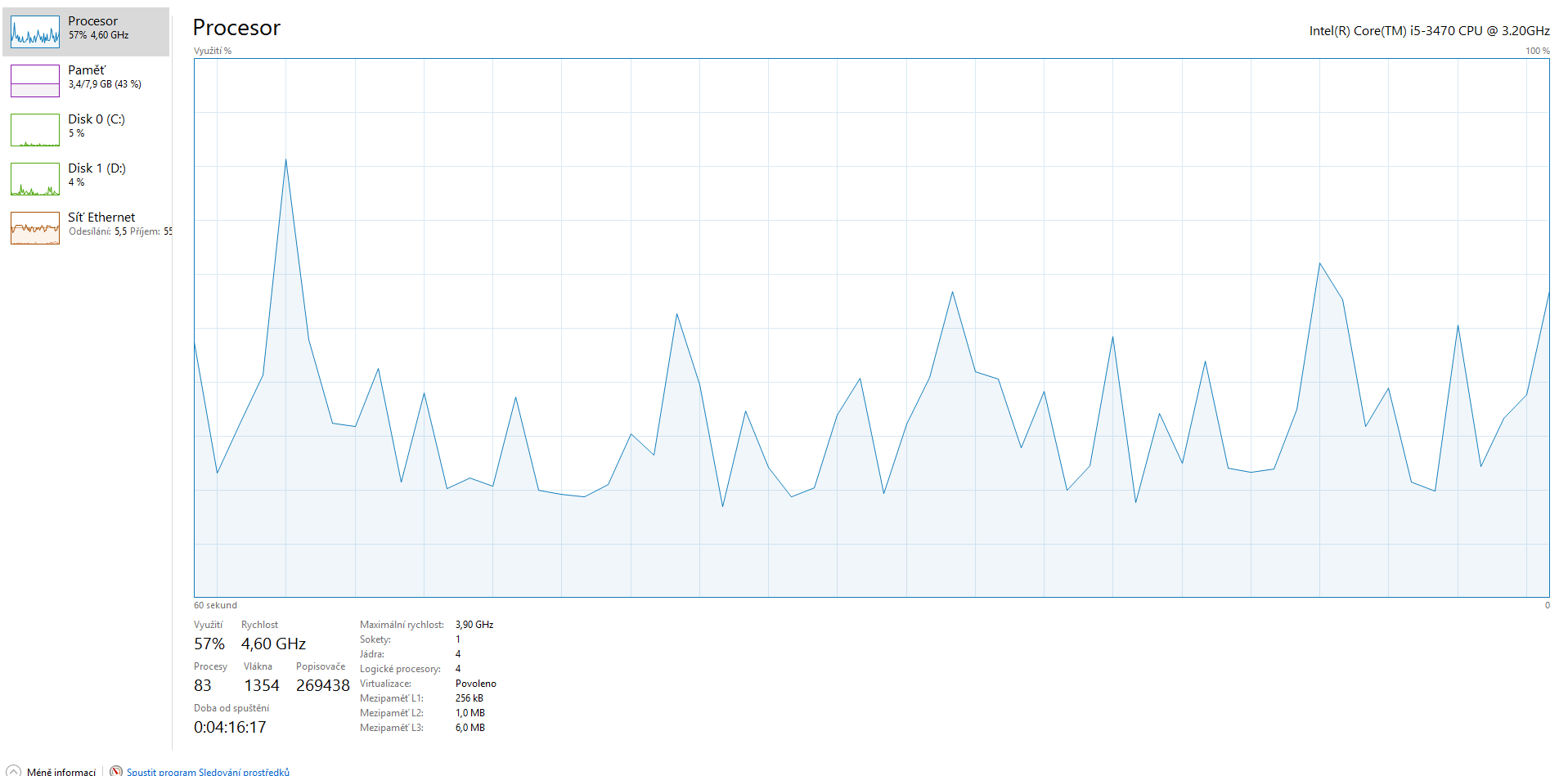

Podělalo se to,že to jelo normalně furt a pak najednou to začalo dělat to,co jsem popsal. I když nic nedělám,tak mi CPU skáče od 20-70% vytížení na ploše. Nejvíc žere ten Hostitel služby : Místní systém (omezená sít) od 3-40% náhodně , jako kdyby to narůstá a pak zas padne a přitom v PC nic nejede.
Ano jede na plné frekveci 3.8 Ghz s 60-65°C.
Nevím zda řešit ten "Hostitel služby : Místní systém (omezená sít" nebo je chyba někde jinde.
Toto je vytížení na ploše - jak je vidět na grafu,výkon pořád narůsta a klesá,ted si to predstavte u hry,když to naroste,tak hra se sekne a furt dokola.

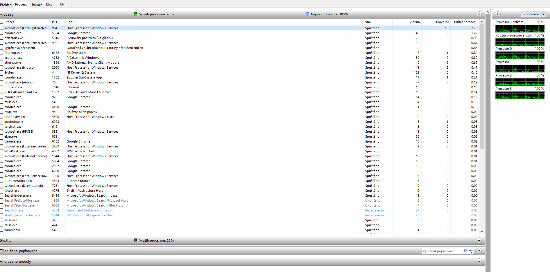

Když to zatížení skáče, použij jiný(lepší ukazatel vytížení cpu): místo zátaže cpu zvol Cpu time (případně jemnější dělení total cpu tima na user time+kernel time). Nevýhoda je ,že tím nezměříš vytížení jednotlivých služeb v 1 procesu svchost... (to ale by šlo přes resmon - procesor - služby - sloupec průměr cpu)
Nut
Příspěvky: 441
Registrován: listopad 13
Re: CPU jede na 100%
Příspěvekod Nut » 21 čer 2016 11:00
Nevím přesně co si myslel,ale snad tohle :
