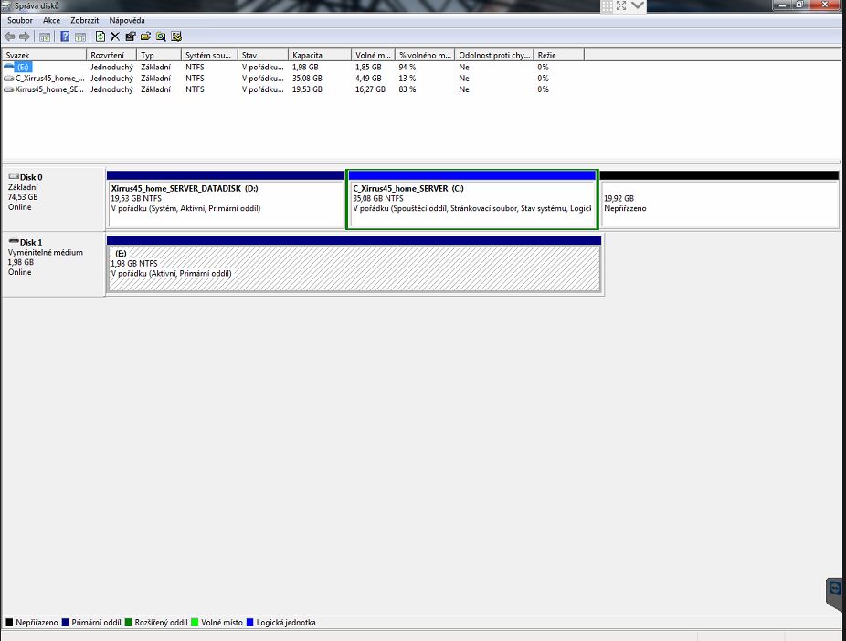

Měl jsem na starém počítači dlouho nainstalována XPčka, nedávno jsem se rozhodl upgradovat na sedmičky a později desítky. Zatím mám sedmičky a zasekl jsem se na nepříjemném problému. Měl jsem již za do XPček rozdělen disk na dva logické oddíly, jeden pro systém a aplikace, druhý pro data. Při instalaci Win 7 jsem zbrkle zatrhl jako místo pro instalaci původní datový disk a Windows se nainstalovaly. Teď mám bohužel ten problém, že s původním oddílem na kterém byly nainstalována XP nelze nic moc dělat, nelze jej zformátovat, vymazat složku "Windows" ani měnit jeho velikost směrem nahoru. V obrázku lze vidět stav, který vidím ve správě disků. Existuje nějaká cesta jak disk označený jako "D:" zformátovat a začít používat jako oddíl čistě pro data?

Ja tomu hovorím bordel na disku.Oddiel D máš označený , ako aktívnu primárnu partíciu a zrejme si ju chráni OS.Po jej zmazaní alebo formáte cez nejaký program , by zrejme Win nenabehol.Najlepšie bude, ak si komplet odstrániš všetky partície na disku a nanovo vytvoríš nové a nainštaluješ windows nanovo.Prvú časť pre win si sprav, ako primárnu aktívnu časť a druhú, ako logickú jednotku.

Aktuálně je Win7 na logické jednotce (oddílu), a protože bootovat lze pouze z primárního oddílu, tak si W7 uložil bootovací informace na primární oddíl. Z toho důvodu se brání smazání, či formátování.
Řešení je, jak popsal Rik, nová instalace W7 (z bootovacího instalačního media), kde si zvolíš vlastní instalaci a zde odstraníš všechny oddíly. Pokud budeš chtít disk dělit, pak si vytvoříš oddíly nové. Poté nainstaluješ systém a už to bude v pořádku.
